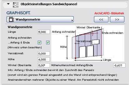

Wandgeometrie
Die zweite Seite des User Interface ermöglicht die Festlegung der Wandgeometrie. Zuerst wird die Wandlänge definiert.
Dann folgt die Möglichkeit, entweder den Anfang, oder Anfang und Ende der Wand mit einem geschnittenen Paneel auszuführen, darunter kann das Versatzmaß eingestellt werden. Grundsätzlich sollte jedes Ende einer Sandwichwand mit einem geschnittenen Paneel und einem Versatzmaß, welches deutlich größer als die Paneelstärke ist, ausgeführt werden, denn nur so kann das Eckdetail fachgerecht ausgebildet werden. Sandwichwandobjekte ohne Schnitt am Wandende können verwendet werden, um aneinandergereiht eine längere Wand mit vielen Öffnungen zu bilden.
Darunter kann die Höhe der Wand sowie der Winkel an der Oberkante (zur Anpassung an ein Dach) eingestellt werden. Alternativ zum Winkel kann man auch den Höhenunterschied Anfang/Ende eingeben. Dies kann das Einstellen erleichtern, falls die in den Grundriss projizierte Dachneigung nicht senkrecht zur Wandrichtung verläuft.

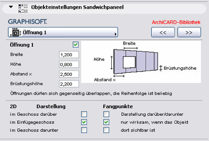

Öffnung 1 – 3
In den folgenden drei Seiten des User Interface kann man rechteckige Öffnungen in der Wand definieren. Mit der Checkbox oben wird die Öffnung aktiviert. Die drei verfügbaren Öffnungen sind voneinander unabhängig und können in beliebiger Reihenfolge aktiviert und positioniert werden.
Die Öffnungsgeometrie wird mit je 4 Parametern festgelegt: die Grafik neben den Parametern verdeutlicht die Bedeutung.
Im unteren Bereich kann die Grundrissdarstellung für das Geschoss sowie das Geschoss darüber und darunter jeweils einzeln und unabhängig voneinander aktiviert werden. Ist die Checkbox aktiviert, so wird eine Öffnungsdarstellung im jeweiligen Geschoss erzeugt (siehe dazu die User Interface Seite mit den 2D Einstellungen). Es können auch Fangpunkte aktiviert werden, um andere Bauteile im Grundriss und 3D exakt an der Öffnung auszurichten. Für beide geschossabhängigen Optionen muss die Sandwichpaneelwand in den gewünschten Geschossen auch sichtbar sein.
Tipp: um Fenster und Türen in eine Öffnung einzusetzen, platziert man ein Wandstück mit den Abmessungen der Öffnung in diese und setzt danach das Fenster in diese Wand ein.

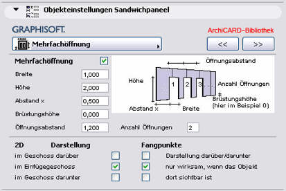

Mehrfachöffnung
Die nächste Seite des User Interface ermöglicht die Platzierung einer Reihe von gleich großen Öffnungen mit identischem Abstand („Mehrfachöffnung“).
Die Einstellungen entsprechen den Einstellungen der Einzelöffnungen; der Achsabstand der Öffnungen sowie deren Anzahl kommt hinzu.
