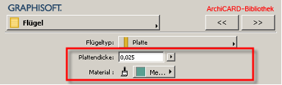

Platte:
Der Flügel besteht aus einer einfachen rechteckigen Platte

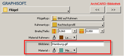

Bild:
Statt einer Beplankung wird nun eine Bilddatei wie eine Folie auf den Rahmen aufgespannt. Die Bilddatei kann transparente Felder enthalten (Alpha-Kanal von TIF-Dateien). Die Bilddatei muss Bestandteil der aktiven Bibliothek sein. Das Bild wird ungeachtet seiner eigenen Abmessungen passend auf den Rahmen aufgespannt und sollte daher auch in etwa die Abmessungen des Flügels aufweisen. Das Material wird in der 3D-Darstellung mit der „internen Engine“ benötigt.

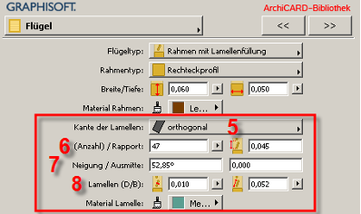

Lamellenfüllung:
Die Rahmen werden mit horizontalen Lamellen gefüllt.
Als Form können Bretter mit verschiedenen Kantenabschlüssen sowie Flügel bzw. Linsenformen gewählt werden (5).
Die Verteilung kann über die Anzahl oder den Rapport festgelegt werden (6). Der jeweils automatisch berechnete Wert wird in Klammern angegeben. Im obigen Beispiel wird also ein „Zielrapport“ von 4,5cm angestrebt. Da die Lamellen so verteilt werden, dass der lichte, vertikale Abstand immer gleich ist, ist der Rapport meist nicht exakt dem gewünschten Wert.
Die Neigung (7) gibt den Winkel der Lamellen ein. Der Wert 0 stellt die Profile senkrecht, der Wert 90 waagrecht. Die Ausmitte (7) gibt wieder die horizontale Verschiebung nach außen/innen an.
Die Maximalabmessungen der Lamelle werden unter (8) angegeben

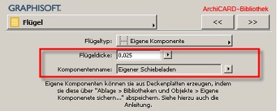

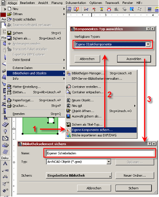

Eigene Komponente:
Eine Funktion, die aus den Fenstern und Türen der Standardbibliothek bekannt ist: Sie können mit Decken, Wänden und anderen Architekturbauteilen einen eigenen Flügel, im Grundriss liegend, erzeugen (1). Diesen speichern Sie mit allen Elementen über  „Bibliothek und Objekte>Eigene Komponente sichern...“ als „Eigene Objektkomponente“ (2) in ihre Bibliothek (3).
Sofort können Sie Ihr eigenes Flügelelement im Schiebeladen auswählen. Auch hier gilt: Der Flügel wird auf die Zielproportion und Abmessung gezerrt. Sie sollten ihn also möglichst passend erstellen.

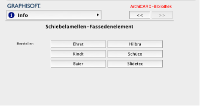

Info
Auf der Infoseite finden sich Links zu Herstellern und Anbietern von Schiebelamellensystemen.
