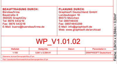

Funktionsweise

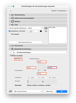

Das Objekt ist ein Zeichnungsmarker, der automatisch den bedruckbaren Bereich des Layouts ermittelt. Der Marker kann an einer beliebigen Zeichnung auf Layout oder Masterlayout ausgewählt werden.
Im Masterlayout evt. eingestellte Ränder müssen im Einstellungsdialog des Zeichnungstitels ergänzt oder mit graphisch editierbaren Fangpunkten angegeben werden.
Die Fläche nebst Rechenansatz kann in der rechten oder linken unteren Ecke des Layouts ausgegeben werden. Der Textstil ist der Standardtextstil des Layoutmarkers. Lage und Rotation des Zeichnung auf dem Layout sind dabei unerheblich.
