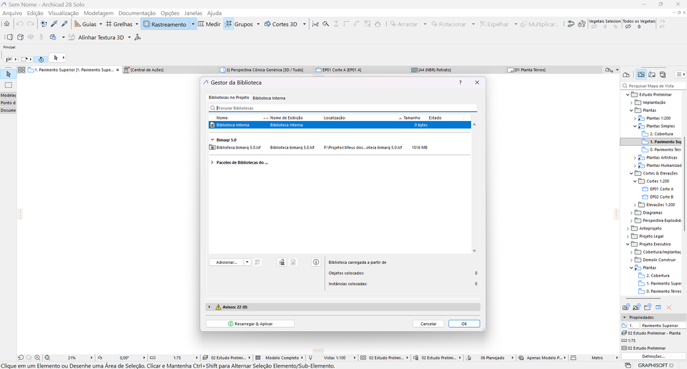

Atualização da biblioteca archicad 28 não esta funcionando
Eu tenho o archicad 28 solo, e queria atualizar para a versão 3:3 para usar um template que comprei, mas não esta dando certo. Aparece que não estão encontrando a pasta. Ja tentei colocar o caminho da pasta mais ainda ss ele não consegue identificar

Você poderia enviar uma imagem do Gestor da Biblioteca? Essa mensagem de que a pasta não está sendo encontrada aparece nele?
No Archicad 28 houve uma mudança importante no sistema de bibliotecas, que você pode entender melhor nestes artigos, então pode ser que o problema esteja relacionado a isso. Com a imagem do Gestor da Biblioteca, consigo ver quais bibliotecas estão vinculadas e te orientar melhor.

Na verdade a imagem aparece quando instalo a biblioteca, vou enviar um print

Olá, @Leonardo12
Obrigada pelas informações.
Pelo vídeo que você enviou, você está tentando instalar uma atualização do Archicad e não da biblioteca. A mensagem de erro aparece porque você usa o Archicad 28 Solo e, provavelmente, baixou o instalador de atualização do Archicad 28, que não é compatível com a sua versão. Você pode baixar o Hotfix 28.3.3 do Archicad 28 Solo aqui.
Com o novo sistema de bibliotecas globais, a Graphisoft disponibiliza pacotes de biblioteca que podem ser atualizados. Essas atualizações são instaladores separados, diferentes das atualizações do Archicad. Você pode encontrar as atualizações de biblioteca aqui.
Espero ter ajudado.
Rita Gurjão
Community Expert
Leonardo12
Colaborador(a)
Deu certo, obrigada!
