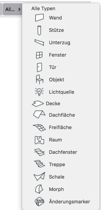

Im leeren Feld in der Mitte geben Sie den Startwert für die neue Nummerierung ein z.B. F-01. Über den Knopf +1 legen Sie fest, ob der Wert hochgezählt werden soll oder nicht. Wenn Sie nicht hochzählen, können Sie so einen einheitlichen Wert in alle Elemente eingeben. old_2018_02_Nummerierung-5.png Über das Pull-Down Menü auf der rechten Seite wählen Sie aus, welche der markierten Elemente neu nummeriert werden sollen. Achten Sie darauf, dass hier immer die korrekten Elemente ausgewählt sind.

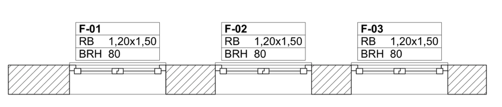

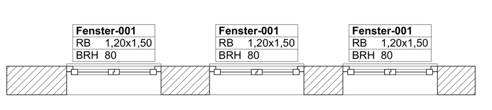

Benutzer-ID neu vergeben
Durch Kopieren, Verschieben, Spritze/Pipette etc. kann es vorkommen, dass die ID-Nummern der Bauteile nicht wie gewünscht vergeben sind und z.B. Fenster die gleichen IDs besitzen. Oder Sie möchten Sie Bauteile in einer bestimmten Reihenfolge neu nummerieren.
  • Rufen Sie die Palette Nummerierung auf
  • Stellen Sie Benutzer-ID ein
  • Geben Sie einen Startwert ein, z.B. F-01
  • Klicken Sie auf den Knopf rechts daneben, damit die ID hochgezählt wird.
  • Wählen Sie im Pulldown Fenster aus
  • Klicken Sie auf Ausführen
  • Klicken Sie mit dem Stift-Cursor der Reihe nach die Fenster an.

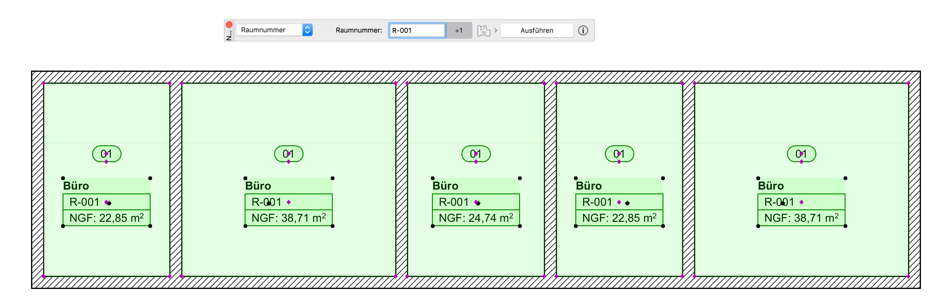

Raumnummern ändern
Um Raumnummern zu ändern, gehen Sie auf die gleiche Weise vor. Wir klicken in diesem Beispiel die Räume aber zuerst an.
  • Markieren Sie die Räume der Reihe nach.
  • Stellen Sie in der Palette Raumnummern ein
  • Stellen Sie sicher, dass Hochzählen ausgewählt ist

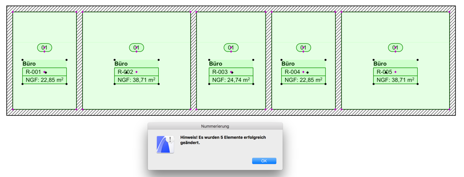

  • Das Add-On zählt die Raumnummern hoch

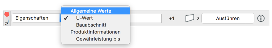

Eigenschaften ändern
Eigenschaften ändern Sie auf die gleiche Art und Weise wie Nummern und IDs.
  • Wählen Sie dazu Eigenschaften in der Palette aus.
  • Je nach Auswahl des Elementtyps auf der rechten Seite der Palette, haben Sie Zugriff auf die Eigenschaften
  • Über das Add-On können Sie so schnell und einfach Eigenschaften in die Elemente eingeben
