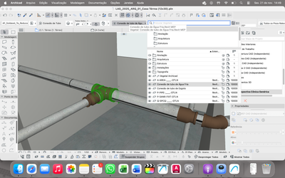

Estou com um problema no meu IFC, estou fazendo uma compatibilização porém quando carrego o arquivo IFC do hidrossanitário feito no REVIT, ele vem travado mesmo desativando o cadeado nos vegetais eu ainda não consigo movimentar para alinhar com o meu Arquitetônico.
Segue imagem:
Notem que os vegetais não estão bloqueados, e mesmo assim os snaps da seleção estão "travados".

Olá, @AndreLincoln
Tudo bem?
Para conseguir te ajudar melhor, você pode me explicar como esse IFC foi inserido no projeto? Se ele tiver sido colocado como módulo associado, realmente não será possível editar no arquivo hospedeiro. Outra informação importante é a versão do Archicad que você está usando. Caso seja o Archicad 29 Solo, verifique em Opções > Ambiente de Trabalho > Aplicar Perfil se o Perfil Engenharia MEP está disponível.
Aguardo essas informações para ajudar.
