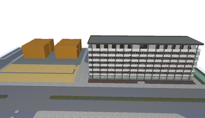

Olá, bom dia. Tudo bem?
Estou realizando um trabalho da faculdade onde preciso criar um anexo para uma edificação existente.
Para que o arquivo não fique pesado, separei ele em 3: edificação existente, urbano e nova edificação.
Já terminei de modelar a edificação existente, porém eu gostaria de traze-la para o desenho de urbano para compreender os níveis  adequados para a nova edificação. Tentei trazer como desenho pln, porém os níveis se desencontram e os elementos ficam errados, perdendo toda "configuração". Tentei salvar como objeto, mas salva apenas o primeiro pavimento e não consigo configurar um "snap" para inserir o objeto. SKP, Rhino, 3DS e IFC não deram certo.
A minha ideia, se possível, seria para salvar o desenho especifico em um bloco único, travado, apenas para locar no desenho urbano e ver se as edificações se conversam adequadamente. Seria viável?
Desde já agradeço
Abraço,
Diego
