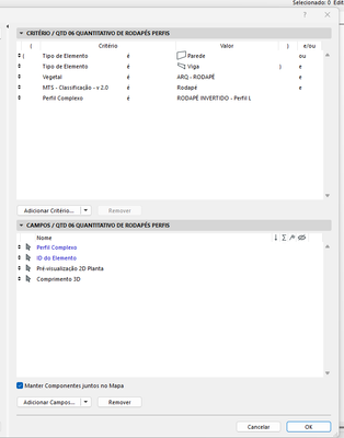

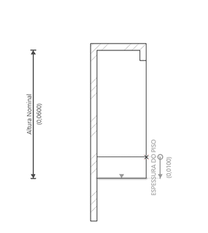

Olá a todos, estava documentando os rodapés de um projeto e temos o rodapé invertido como um perfil complexo formado pela parte em alumínio com o material alumínio e a parte vazada do perfil como um volume de ar, para assim cortar a parede em que ele é inserido.

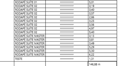

Mas ao conferir a tabela me deparei com metragens altas e conferi na tabela, os valores estavam duplicados. Pois bem, fiz alguns testes e percebi que a quantidade de cópias é a quantidade de tramas separadas de material do perfil complexo, ou seja, mesmo que eu colocasse as 2 partes do meu perfil complexo com o mesmo material, a duplicação continuaria, e se adicionasse uma terceira trama, triplicaria os valores.
Testei diferentes formas de listagem e em todas as duplicações acontecem, como resolver esse problema?

O seu perfil de rufo possui mais de um material?
Eu descobri o problema, estava usando uma tabela de componentes ao invés da tabela de elementos. Eu estava usando o componente pois queria tirar quantitativo de metragem quadrada dos materiais dos rodapés também. Mas esse quantitativo de metragem quadrada eu faço em outra tabela de componentes mais geral, ou seja, para rodapés é necessário usar a tabela de elementos para considerar cada segmento do rodapé como um elemento, e não cada componente do perfil como um elemento.
