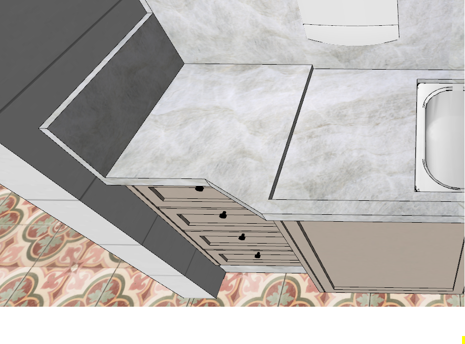

Olá, gostaria de uma ajuda para modelar uma bancada de cozinha que tem um chanfro, tentei fazer com o morph mas não se conectam, ai fica uma linha. Com a viga segmentada acaba espalhando pela bancada toda. Alguém saberia alguma dica de como fazer?
Estou anexando como está o modelo no archicad e uma imagem do 3D de como tenho que fazer

Boa tarde!!
Eu faria essa tipo de modelagem com laje para conseguir uma precisão melhor. Mas há a opção de modelá-la com viga e adicionar um elemento em vegetal oculto e fazer a operação de elementos sólidos. Ambos funcionam, espero ter ajudado...
