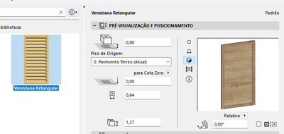

Para a parte da veneziana, você pode utilizar o seguinte objeto e e colocar ele nas configurações adequadas:
Para rotacionar a veneziana, será necessário transformá-la em morph e depois locar ela onde necessário na sua modelagem das lajes.
Feito todo esse processo, você pode salvar a nova folha de porta em arquivo > bilbiotecas e objetos >salvar seleção como > folha de porta
