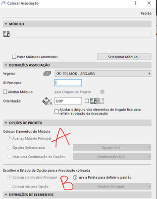

bom dia a todos. estou trabalhando com modulos associados. no nivel que esta minha guarita, fiz duas opções de projeto , uma com pele de vidro e outra somente com janelas. deixei setado a pele de vidro. mas quando inseri o modulo associado na planta do térreo a pele de vidro não aparece, mesmo colocando a opção de projeto em pele de vidro. alguem saberia?

Eu acho as opções de projeto meio complicadas de usar junto do módulo associado, vou descrever como faria, pode ser que tenha uma forma mais simples, mas eu desconheço.
1-configurar no publicador a forma como o mod é exportado, é preciso que ele exporte todos os elementos, visíveis e não.
2-importar normalmente o módulo associado
3-Mover uma cópia do módulo já inserido, em seguida, com a cópia selecionada, entrar novamente no menu de inserir módulo no projeto, isso vai fazer com que você possa configurar o módulo já inserido.
4-indicar que você quer que essa cópia seja importado a opção de projeto (A) e que ela seja colocada na opção (B) do seu projeto hospedeiro.
Já sobre nível, acho que a forma mais simples de resolver seria configurando um nível de referência, que considere esse desnível. Acessar: Opções > Preferencias de projeto > Níveis de referência
