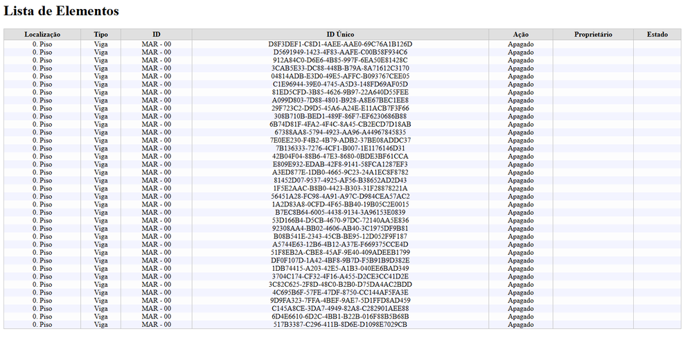

Olá, pessoal!
Estou enfrentando um problema recorrente e bastante estranho no Archicad atualmente na versão 28.

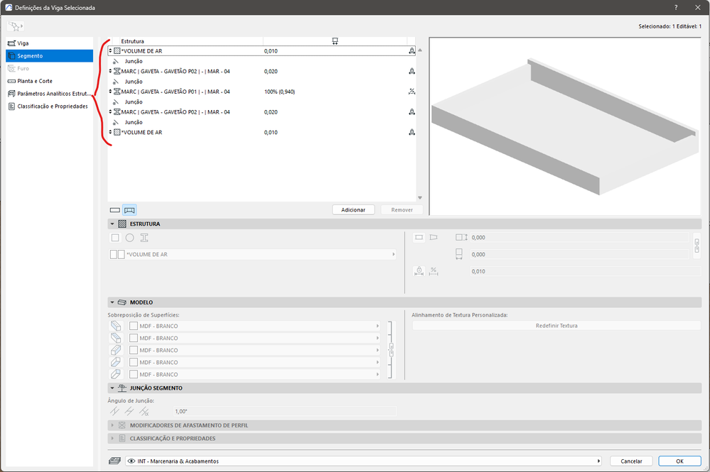

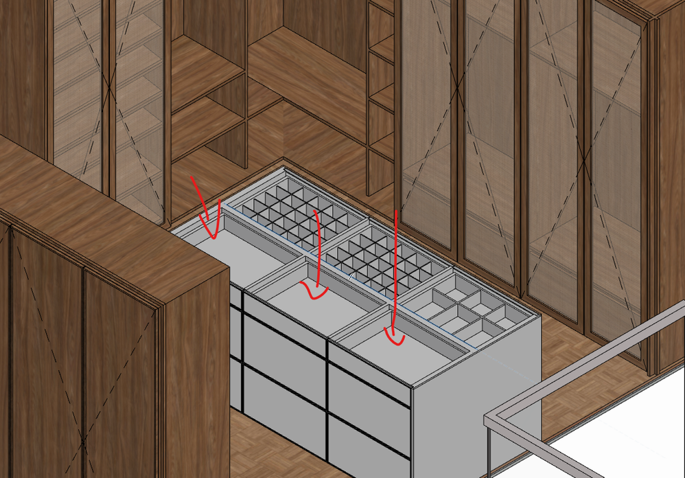

Criei um template personalizado para projetos executivos detalhados, especialmente voltado para detalhamentos de marcenaria, onde utilizo bastante vigas multissegmentadas para representar certos elementos. Tudo funciona perfeitamente durante a edição e salvamento do arquivo.
No entanto, ocasionalmente, ao abrir um arquivo baseado neste template, recebo uma mensagem dizendo que alguns elementos foram deletados do modelo automaticamente pelo Archicad. Quando vou verificar o que foi excluído, são sempre vigas multissegmentadas que haviam sido criadas normalmente.
O mais estranho é que, apesar disso, eu uso essas mesmas ferramentas constantemente em outros projetos baseados no mesmo template e tudo funciona normalmente. O problema parece ser intermitente, não ocorrendo todas as vezes, mas já aconteceu repetidas vezes e sempre especificamente com esses elementos.
Alguém já passou por algo semelhante ou tem alguma ideia do motivo disso ocorrer? Alguma sugestão de solução ou ajuste no template para evitar esse bug?
