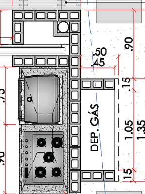

Gostaria de saber se é possível configurar o Archicad para que os blocos estruturais apareçam conforme a imagem abaixo.
Essa imagem é de um projeto feito em AutoCAD.

Olá, @Alina Caram
Tudo bem?
Temos dois artigos na comunidade, escritos pelo @Diego Barreto, que podem ajudar na representação dos blocos e em outras etapas da documentação:
Alvenaria modular com Archicad - Parte 01
Alvenaria modular com Archicad - Parte 02
Espero ter ajudado.
