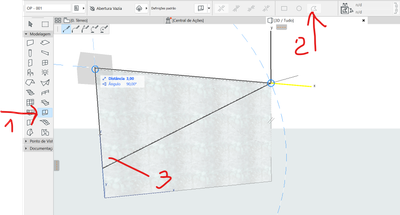

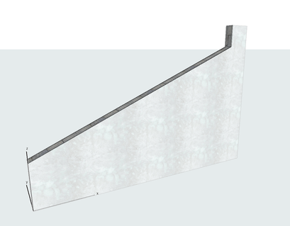

ola, como faço uma parede inclinada assim?
2 RESPOSTAS 2
Gabriel Conti
Impulsionador(a)
Olá

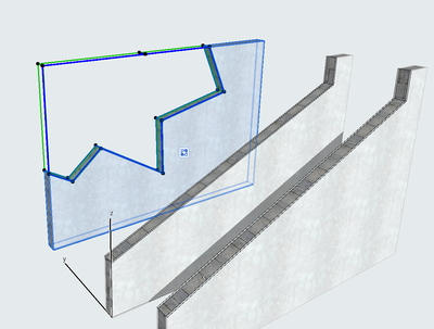

Modo mais simples e rápido é utilizar: FERRAMENTA ABERTURA
1. Ferramenta abertura
2. Selecione o modo: Poligonal
3. Faça o modelo que desejar na parede

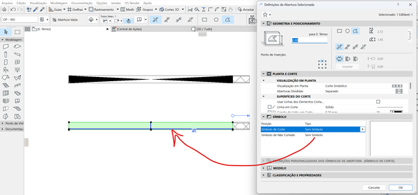

Depois só ajuste a representação em planta, pois nela vai aparecer o símbolo de vão de alvenaria:
Obs.:
Este modo você pode ser livre na geometria caso necessite:

Crie a parede, e faça o recorte com a ferramenta de Abertura.
