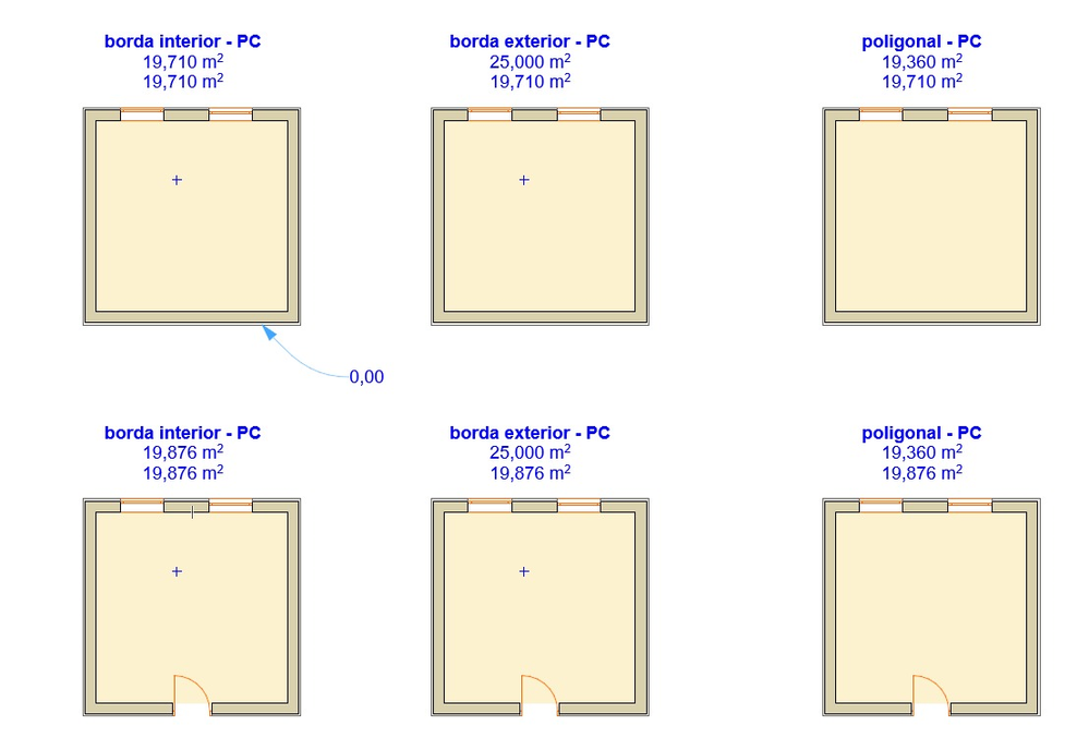

Modelei paredes, zonas e janelas com o mesmo afastamento da origem: 0,00. Quando selecionei as paredes e afastei elas da origem para coincidir com o topo da laje, a área da zona deixou de captar o nicho das janelas.
Fiz alguns testes com todos os métodos de construção das zonas, com estruturas de paredes diferentes, e não encontrei uma resposta coerente.
A única resposta que pode ter algum sentido pra isso seria: se existem janelas, pressupõe-se a existência de um peitoril... Mas... sinceramente... isso não me satisfaz...
Alguém pode me dar uma resposta mais interessante?

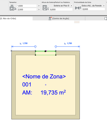

Olá Victor,  tive que fazer de novo um novo arquivo para entender até mesmo o que tinha me deixado intrigada anteriormente.
Vou tentar descrever melhor:

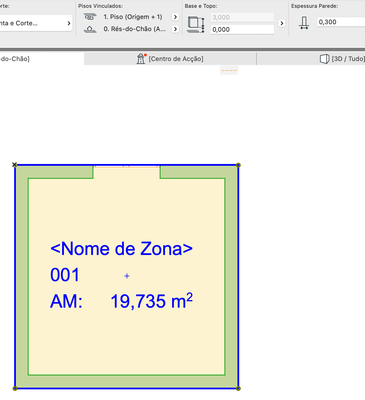

Quando eu modelo paredes com afastamento da origem no valor 0,00 e coloco uma janela sem peitoril, soleira em relação ao piso e afastada 0,00, a área medida da zona interpreta o espaço do vão da janela.
Captura de ecrã 2024-10-15, às 17.06.28.png Captura de ecrã 2024-10-15, às 17.06.37.png

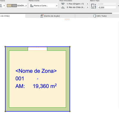

Se eu afasto a base da parede em qualquer valor para baixo, a zona deixa de entender o espaço da janela, mesmo a janela continuando com o afastamento a 0,00 do piso de origem.
