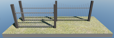

Estou fazendo uma casa ao estilo neoclássico/moderno e preciso modelar um portão de ferro o qual o archicad não tem nativamente. Entretanto, por algum motivo que eu não sei, não estou conseguindo inserir os perfis complexos como barra superior, corrimão e outras configurações para criar tal modelo de forma que eu possa o modelar de forma correta. O que eu faço nesse caso? Outra coisa: eu quero colocar rodapés e rodatetos ao estilo neoclássico/moderno, mas sei que os goodies foram descontinuados. Como eu posso colocá-los (rodapé/teto) de forma a não ter que fazer uma gambiarra? não seria melhor ter continuado com os goodies, visto que há muitos arquitetos que os utilizam para uma linguagem mais clássica da arquitetura em relação aos ornamentos?

1. Veja se faz sentido essa modelagem para a cerca:
Utilizei o Painel Cortina para a modelagem.

Gabriel, realmente não tem como modelar a cerca pela ferramenta guarda-corpo? E por qual motivo a graphisoft decidiu encerrar com os goodies se eles eram tão úteis?
em 2026-07-08 11:03 AM
Até possível, mas não sei como você faria o arco das lanças de forma fácil.
Com a ferramenta Painel Cortina é só arquear a linha superior.
