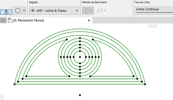

Para este tipo de fluxo, podemos passar o levantamento das medidas da fachada diretamente na planta ou extrair a partir de um DWG.

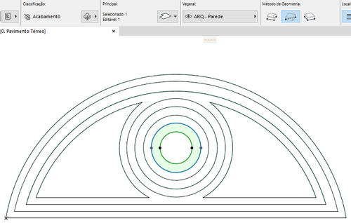

Em seguida, podemos usar a ferramenta Laje com as definições adequadas para o elemento de fachada como Classificação, Vegetal, Material de Construção e Superfícies, e modelar a partir da Vara Mágica (Barra de espaço).

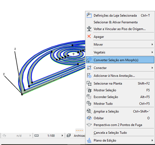

A partir do 3D, podemos selecionar estas Lajes, clicar com o botão direito e "Converter seleção em Morph".

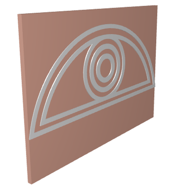

Podemos rotacionar para que fique na vertical. Lembre-se de encontrar um plano de referência adequado para a rotação.
Assim, conseguimos partir de um elemento de modelagem horizontal e transformar em acabamento na vertical.
Importante lembrar que este é um dos possíveis fluxos, e que este resultado seria possível também a partir da ferramenta morph diretamente, ou até mesmo o uso de perfis complexos. Depende da aplicação e da criatividade!
