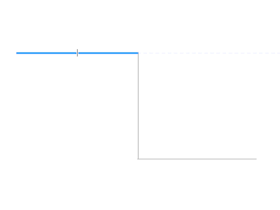

Use a Varinha Mágica para gerar rotas MEP
A Varinha Mágica permite criar automaticamente dutos ou tubulações seguindo geometrias existentes, como linhas, polilinhas, arcos ou arestas. Isso é útil quando você deseja converter rapidamente desenhos de referência em rotas MEP, economizando tempo ao trabalhar com grandes layouts de sistemas.
Para gerar uma rota MEP com a Varinha Mágica:
  • Ative a ferramenta Duto ou Tubo.
  • Pressione e segure a Barra de espaço para ativar a Varinha Mágica.
  • Clique em uma linha, polilinha ou aresta que represente o caminho desejado.
  • O MEP Designer gera automaticamente a rota MEP ao longo dessa geometria.

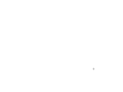

Modele segmentos flexíveis de tubos ou dutos
Segmentos flexíveis são úteis ao modelar elementos que não podem ser representados como trechos rígidos e retos, como conexões próximas a equipamentos ou difusores. No MEP Designer, tubos e dutos flexíveis permitem representar essas condições mantendo os dados do sistema e se adaptando facilmente a caminhos de roteamento irregulares.
Para criar um segmento flexível:
  • Ative a ferramenta Duto Flexível ou Tubo Flexível.
  • Clique para definir o ponto inicial de conexão.
  • Clique em pontos adicionais para definir o caminho flexível.
  • Clique duas vezes para finalizar o segmento.
