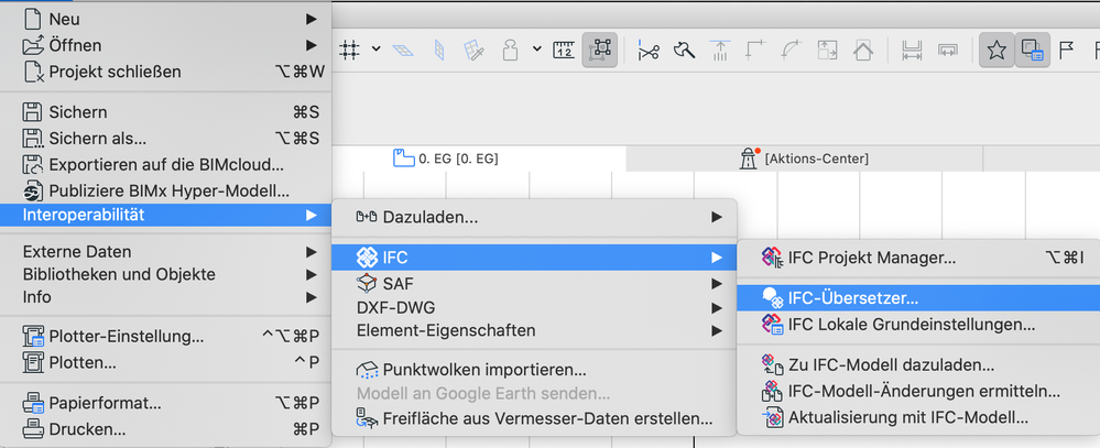

Mit Update 3 für Archicad 24 ist auch die automatische Zuordnung genormter SAF-Querschnitte für den Export möglich. Sie können jetzt die automatische Zuordnung auf der Basis einer Standard-Datenbank aktivieren, die über 6000 SAF-Querschnitte enthält, die Archicad-Profilnamen zugeordnet sind.
Aktivieren Sie das Kontrollkästchen im Paneel Profilzuordnung im SAF-Export-Übersetzer. Der SAF-Exportprozess verweist auf eine vordefinierte Liste (eine Excel-Datei namens ExternalDB), um alle gefertigten Querschnitte zuzuweisen, die NICHT manuell definiert sind. Dadurch können genormte Querschnitte jetzt ohne manuelle Zuweisung importiert und exportiert werden.
