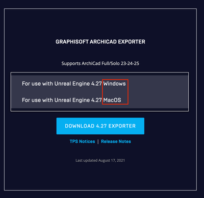

Download
Laden Sie sich den Datasmith Direct Link für Ihr Betriebssystem hier herunter.
Installation

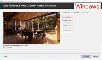

Windows: Den Installer starten und den Direct Link für die gewünschte Archicad Version installieren.

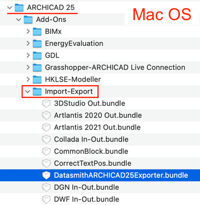

MacOS: Die Bundle-Datei der gewählten Archicad Version in den Import-Export Ordner im entsprechenden Archicad Installationspfad kopieren.

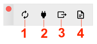

Die Funktionen der Palette
Die Palette bietet die folgenden vier Funktionen:
  1. Mit Direct Link synchronisieren
  2. Verbindung verwalten
  3. Als Datasmith-Datei exportieren
  4. Nachrichten anzeigen

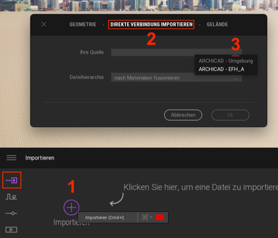

  1. Öffnen Sie jetzt Twinmotion und klicken unten im Editor-Menü auf das Pluszeichen um das gewünschte Projekt zu importieren.
  2. Gehen Sie im sich öffnenden Menü auf Direkte Verbindung importieren.
  3. Anschliessend klicken Sie im Bereich Ihre Quelle auf die drei kleinen Punkte. Hier wählen Sie sich aus den aktiven Archicad Projekten ein Projekt zum importieren aus.
Hinweis: Mit dem Datasmith Direct Link haben Sie die Möglichkeit mehrere Projekte parallel in ein Twinmotion Projekt zu laden.

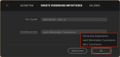

Beim Import gibt es auch hier die üblichen Importoptionen zur Dateihierarchie in Twinmotion. Bestätigen Sie abschliessend Ihre Auswahl mit OK.

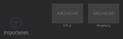

Das oder die Projekte werden dann neben dem Importfeld angezeigt.

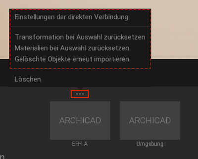

Rücknahme von Änderungen in Twinmotion
Mit dem Datasmith Direct Link können Sie Änderungen in Twinmotion zurücknehmen. Das bezieht sich auf Objekttransformationen, Materialen und gelöschte Objekte.

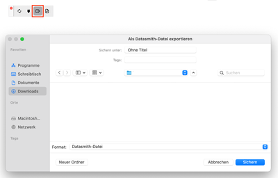

Direkter Dateiexport
Mit dem Datasmith Direct Link haben Sie in Archicad auch wieder die Option eines Datei-Direktexportes. Dieser Export funktioniert über die Palette oder aus dem Menü über Sichern als im 3D Fenster.

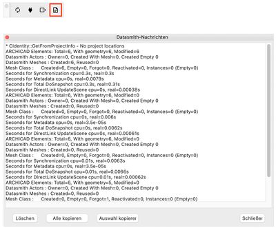

Mit dem vierten Button Datasmith Palette könne Sie diverse Meldungen zum Synchronisierungsprozess abrufen.
