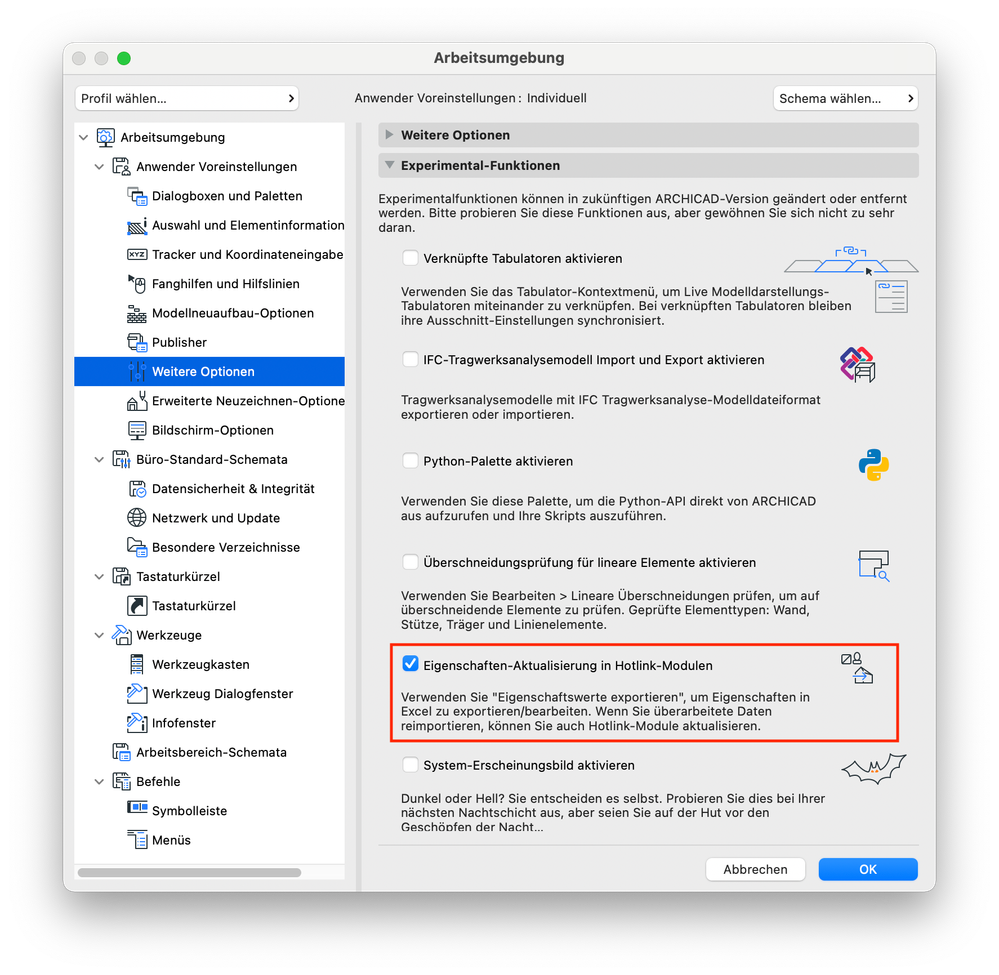

Aktivierung der Experimental-Funktion
Um die Funktion Eigenschaften-Aktualisierung in Hotlink-Modulen verwenden zu können, muss diese in der Arbeitsumgebung aktiviert werden.
  • Rufen Sie die Experimental-Funktionen in der Arbeitsumgebung auf unter Optionen > Arbeitsumgebung > Weitere Optionen ...
  • Aktivieren Sie die Checkbox bei Eigenschaften-Aktualisierung in Hotlink-Modulen

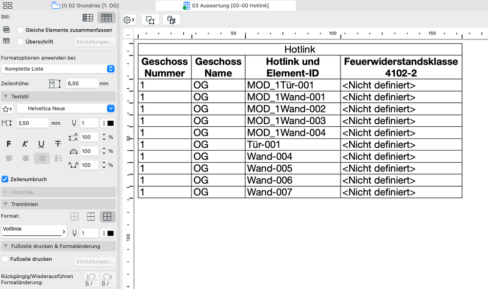

  • Erstellen Sie eine Auswertung der Elemente und deren benötigten Eigenschaften.
  • Exportieren Sie diese Liste über den Befehl Eigenschaftenwerte aus Auswertung exportieren

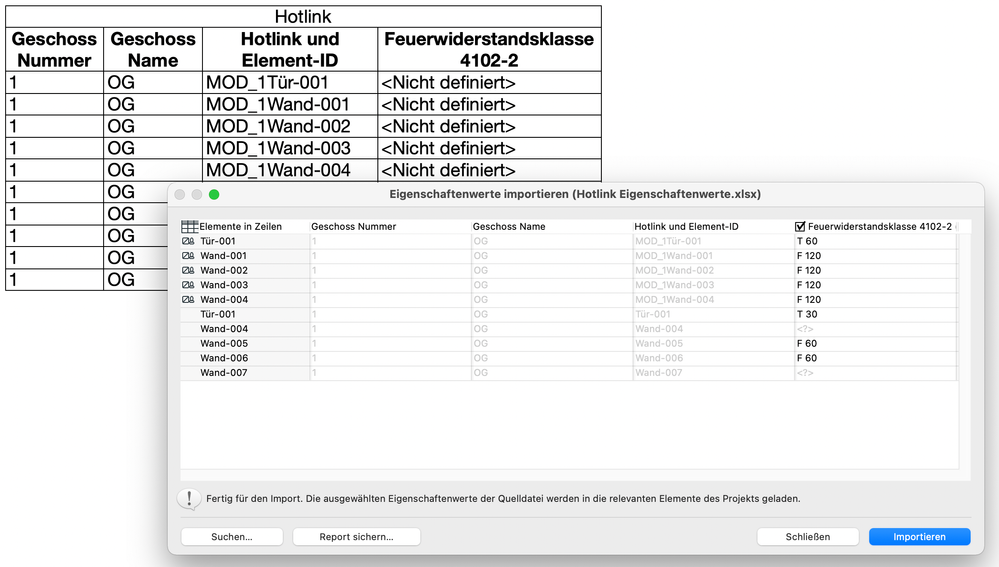

  • Bearbeiten Sie die Eigenschaftenwerte in Excel
  • Importieren Sie die Liste im Anschluss mit dem Befehl Eigenschaftenwerte in Elemente importieren.
  • Klicken Sie im ersten Pop-Up Fenster auf In Module Importieren
  • Das Fenster Importieren von Daten in Hotlink-Elemente erscheint. Im Hintergrund wird die Modul Datei mit den Eigenschaftenwerten aktualisiert
  • Nachdem der Import erfolgreich abgeschlossen wurde, klicken Sie auf Fertig

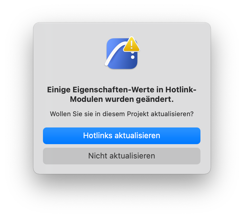

Da nun die Eigenschaftenwerte in der Hotlink-Modul Datei geändert wurden, kommt die Abfrage, ob Sie die platzierten Hotlink-Module aktualisieren möchten.
  • Klicken Sie auf Hotlink aktualisieren

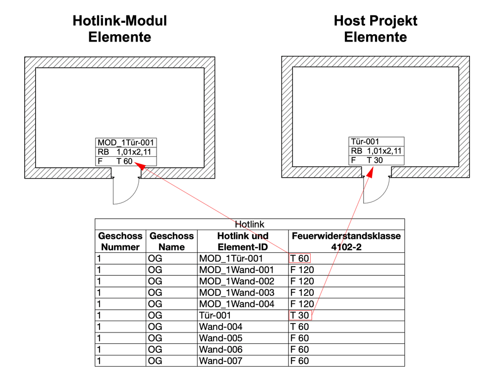

Nun sind die Werte der Eigenschaften definiert.
So können Sie zum Beispiel Informationen von Fachplanern in Ihr Projekt einpflegen.
