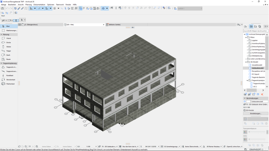

Mit Archicad 26 wurde die Verbindung zwischen Archicad und FRILO verbessert, indem Archicad die Dateien nun automatisch in einem temporären Pfad speichert und ein SAF Übersetzer vorausgewählt werden kann.
Die FRILO-Verbindung öffnet das in Archicad erzeugte Tragwerksanalyse-Modell direkt im FRILO BIM-Connector. Dies geschieht entweder über das Symbol  oder Ablage>Interoperabilität>FRILO-Verbindung>In FRILO öffnen.

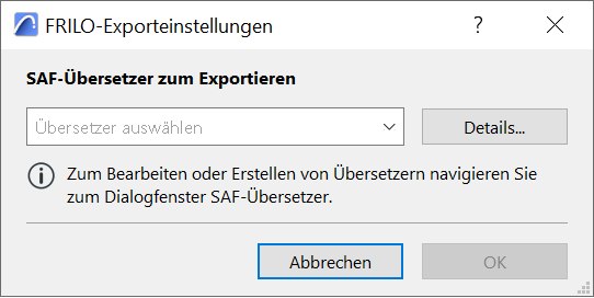

Beim ersten Export wird der zu verwendende SAF Übersetzer ausgewählt.
Später kann dieser unter Ablage>Interoperabilität>FRILO-Verbindung> FRILO Exporteinstellungen geändert werden.

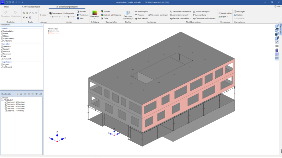

Das Modell öffnet sich anschließend zur Berechnung direkt in FRILO.
