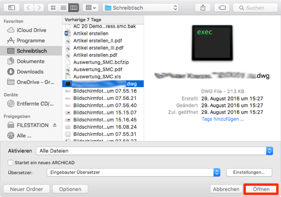

  • Öffnen Sie die georeferenzierte DWG / DXF –Datei mit Archicad.
  • Ablage --> Öffnen mit dem „Eingebauten-Übersetzer"
  • Gehen Sie NICHT über den Befehl „Dazuladen“, ansonsten geht die Referenzierung verloren.

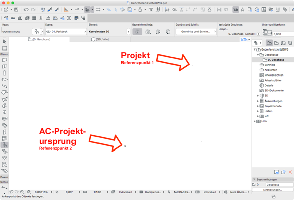

Die DWG- Projektdatei befindet sich sehr weit vom Archicad Ursprung entfernt. Dies kann im weiteren Verlauf zu Fehldarstellungen führen. Um dies zu vermeiden gehen Sie wie folgt vor:
  • Aktivieren Sie alle Elemente
  • Verschieben Sie die Elemente zum Nullpunkt
  • Deaktivieren Sie die Elemente
Vor dem Export schieben Sie alle Elemente wieder an Ihren ursprünglichen Punkt zurück.

Das erneute Öffnen der Datei führt dazu, dass der Archicad Ursprung neu berechnet wird. Dieser wird in diesem Fall auf Projekt-Referenzpunkt 1 gelegt.
Dabei ist entscheidend, dass sich keine Elemente am Archicad Projektursprung befinden, da diese ansonsten Einfluss auf die Neuberechnung des Ursprungspunktes nehmen.
