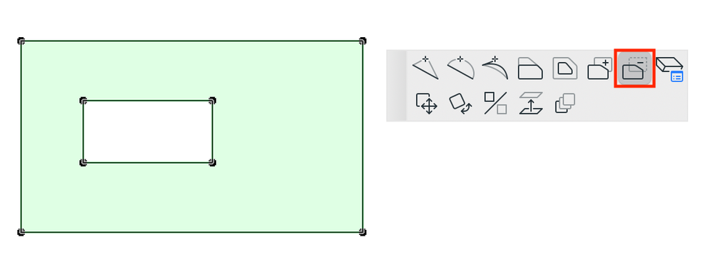

In Decken, Dächern und Trägern können Sie sowohl geometrische Löcher als auch Öffnungen erstellen.
  • Geometrische Löcher können in Decken und Dächern z.B. mit der Funktion Vom Polygon abziehen erstellt werden. In Trägern können geometrische Löcher mit der Funktion Durchbruch in Träger einfügen erstellt werden.
  • Öffnungen können in Decken mit dem Öffnungs-Werkzeug, in Dächern mit der Dachfenster-Werkzeug erstellt werden.

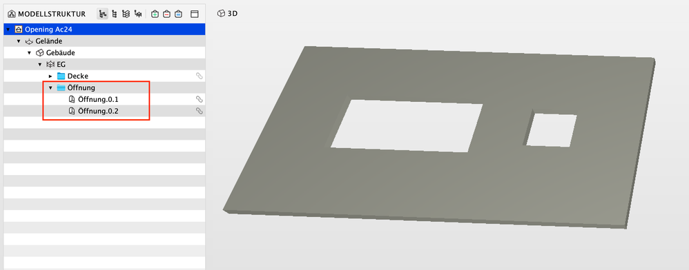

In Archicad 25 Build 30xx und davor wurden die geometrischen Löcher und die Öffnungen als IfcOpening in die IFC Datei geschrieben.

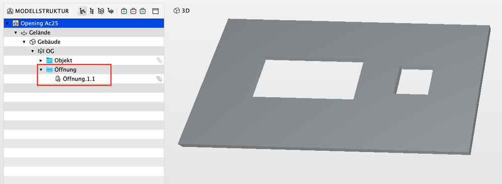

Ab Archicad 25 Build 4013 werden nur noch die Öffnungen als IfcOpening in die IFC Datei geschrieben. Die geometrischen Löcher werden als Teil des Bauteiles abgebildet, aber nicht als separate Öffnung = IfcOpening.
Somit werden werden z.B.: bei einer Durchbruchsplanung folgerichtig auch nur die Öffnungen und nicht die geometrischen Löcher berücksichtigt.
Hinweis: Alle Öffnungen die nicht mit dem Öffnungs-Werkzeug oder Dachfenster-Werkzeug erstellt wurden, werden nicht als IfcOpenings übergeben. Beachten Sie dieses in Ihren bestehenden Projekten und arbeiten Sie die Öffnungen entsprechend um.
