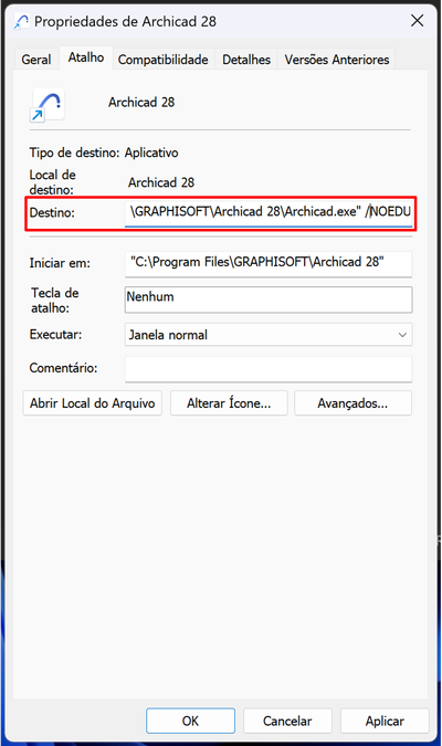

  3. Clique com o botão direito no novo atalho criado e selecione "Propriedades".
  4. No campo "Destino" da guia "Atalho", adicione " /NOEDU" ao final do campo de texto (note o espaço antes de "/"), então clique em "Aplicar" e em "OK".
