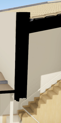

Visualização das diferentes camadas de uma parede, no corte 3D, do BIMX
_Joao_Sousa
Colaborador(a)
A utilização do BIMx como ferramenta de visualização tridimensional permite não apenas a navegação interativa pelo modelo, mas também a análise pormenorizada dos elementos construtivos. No caso das paredes, o corte 3D tem o potencial de revelar a sequência exata das camadas — desde os acabamentos até à estrutura — proporcionando uma leitura clara e acessível da solução construtiva adotada. No entanto, na versão atual da aplicação, esta funcionalidade encontra-se limitada, não sendo possível visualizar diretamente as diferentes camadas no corte tridimensional. Ainda assim, esta abordagem continua a ser particularmente útil em fases de coordenação técnica, fiscalização de obra e comunicação com clientes não técnicos, sobretudo quando complementada com outras ferramentas de documentação do projeto.
