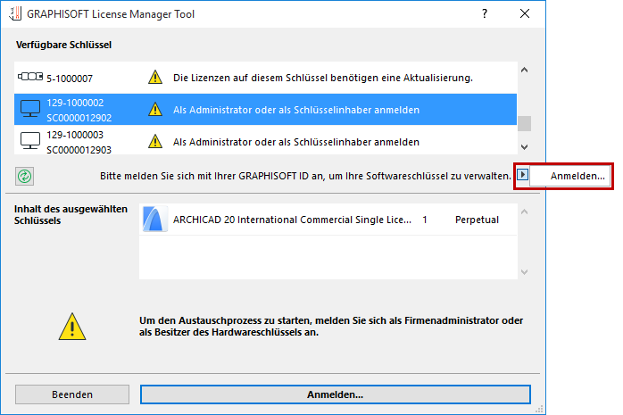

Für die folgenden Funktionen müssen Sie sich mit Ihrer GRAPHISOFT-ID bei der GRAPHISOFT ID (GSID) Seite anmelden:
•Software-Schlüssel im Firmen-Lizenzpool ansehen
Upload oder Download von Software-Schlüsseln in und aus dem Firmen-Lizenzpool
Ersetzen des Software-Schlüssels durch einen Hardware-Schlüssel oder umgekehrt
Klicken Sie auf den Pfeil Anmelden im License Manager Tool.
Die GSID-Seite können Sie auch unter https://graphisoftid.graphisoft.com/#/login erreichen.
