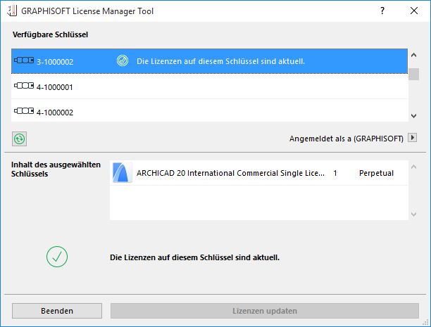

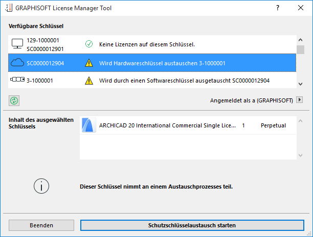

2.Wählen Sie in der Liste oben im License Manager den Hardware-Schlüssel aus, der ersetzt werden soll. Der Inhalt des gewählten Schlüssels ist nachfolgend aufgelistet.
3.Klicken Sie auf Schlüssel-Austausch starten.

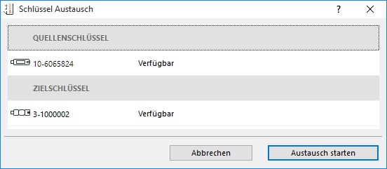

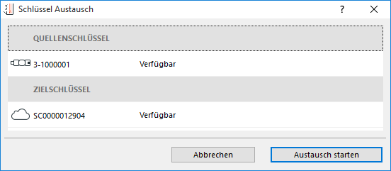

4.Das Dialogfenster  Schlüssel Ersatz wird geöffnet. Es zeigt den Quell-Key (den Hardware-Schlüssel) und den Ziel-Key (den neuen Software-Schlüssel im Firmen-Lizenzpool, der den Hardware-Schlüssel ersetzt) an.
Ein “Quell-Schlüssel” ist ein Schutzschlüssel, dessen gesamter Inhalt auf einen Ziel-Key verschoben wird.
Ein “Ziel-Key” ist ein Schutzschlüssel, auf dem der Inhalt platziert wird.
5.Klciken Sie auf Starten Ersetzen.

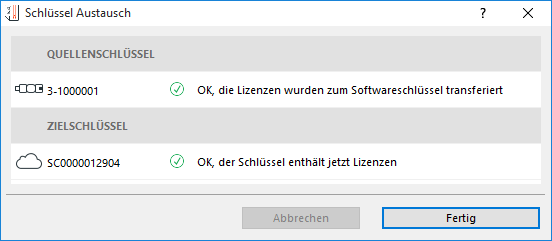

6.Lizenzen im Hardware-Schlüssel werden an den neuen Software-Schlüssel im Firmen-Lizenzpool verschoben. Der Hardware-Schlüssel ist jetzt ungültig und kann entfernt werden.
Zum Herunterladen des neuen Software-Schlüssels auf Ihren Computer gehen Sie anhand der Schritte unter: Download des Software Schlüssels.

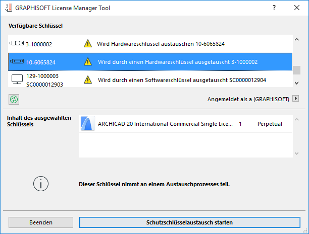

2.Wählen Sie in der Liste oben im License Manager Tool den WIBU-Schlüssel aus, der ersetzt werden soll.
3.Der Inhalt des ausgewählten Schlüssels (wenn überhaupt) ist unter Inhalt des ausgewählten Keys aufgelistet.
4.Klicken Sie auf Schutzschlüsselaustausch starten.
