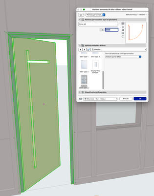

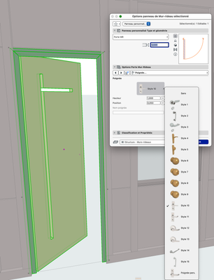

Bonjour,
Il n'est toujours pas possible de placer une poignée (même standard) sur un battant de porte personnalisé dans un mur-rideau !!!!!!!
Ce problème persiste depuis au minimum ArchiCAD 26 et n'a toujours pas été solutionné, il serait temps que Graphisoft se penche sérieusement sur ce problème.

Salut,
C'est réellement une erreur de script depuis archicad 22 pour toutes les portes et fenêtres de mur rideau.
En cause la macro "sash" ou dans le script 3D un petit "end" inutile à supprimer à la ligne 11 … et en plus de ne avoir pas les poignées vous n'aurez pas également les lignes d'ouvertures 3D.
Marc s'il te plaît tu peux remonter cette information aux développeurs des bibliothèques ?
La correction ne devrait pas prendre plus d'une minute !
Je l'ai fait au bureau pour la AC23 et AC24
Je vais également le signaler sur le forum international en espérant que l'info soit remontée très rapidement.

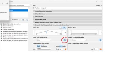

L'affichage 3D des poignées de murs rideaux est-il activé dans les options vues modèle ?
