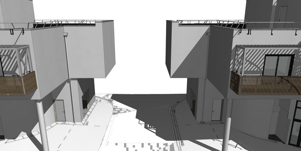

dites moi, avez vous déjà modélisé un garde-corps incliné à 45° sur un bâtiment et appelé ce bâtiment en module et en plus effectué une symétrie de ce module ?
He bien, archicad ne sait pas garder l'inclinaison du garde corps dans le module symétrisé .
exemple avec cette image :
à droite, le bâtiment d'origine, à gauche, ce bâtiment appelé en module et symétrisé . On voit bien le garde-corps qui ne fonctionne plus .
Faut-il pour travailler en module sortir les garde-corps du système de module ? Aberrant non ?
