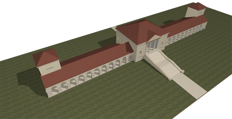

Após a conclusão do mestrado, optei por modelar a Villa Emo, um dos últimos projetos construídos de Andrea Palladio com uso agrícola, reconhecida como Patrimônio Mundial pela UNESCO desde 1996. A edificação possui um volume central com uso residencial e alas laterais chamadas Barchesse, destinadas às atividades agrícolas da época. O processo de modelagem reforçou como o Archicad é eficaz na representação e documentação da arquitetura clássica. Diversos elementos podem ser reaproveitados em novos projetos, viabilizando a construção de uma biblioteca de componentes históricos. Isso demonstra o potencial da ferramenta para o uso em contextos acadêmicos e de pesquisa, especialmente em disciplinas relacionadas à história da arquitetura e à representação digital do patrimônio.
Para modelar os pilares clássicos, utilizei a ferramenta Pilar multissegmentado com três partes distintas. Em seguida, salvei o conjunto como um objeto em Arquivo > Biblioteca e Objetos > Salvar Seleção como > Objeto. Inicialmente, tentei utilizar o Pilar multissegmentado, mas a representação final não se mostrou satisfatória em termos de fidelidade geométrica e praticidade. Como o objetivo era compor um acervo de elementos reutilizáveis da arquitetura clássica, a criação de objetos personalizados foi a solução mais adequada.

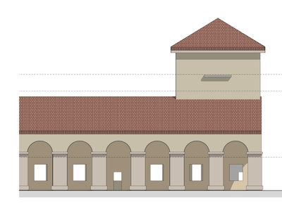

Representação de aberturas em arco
A arcada foi criada a partir do desenho do contorno no pavimento com a ferramenta Linha. Com o auxílio da Vara Mágica, gerei uma laje a partir do contorno e, posteriormente, ajustei as bordas com uma espessura mínima de 0,05 m, eliminando a parte central. Essa geometria foi então salva como uma nova porta em Arquivo > Biblioteca e Objetos > Salvar Seleção como > PortaEssa abordagem foi necessária porque as aberturas e vãos disponíveis na biblioteca do Archicad não correspondiam à geometria, altura e largura exigidas pelos desenhos de Scamozzi, o que resultava em uma janela com proporções e geometria incorretas.
