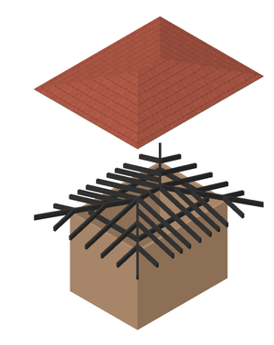

Otimizar nosso tempo de modelagem é fundamental para conseguirmos ter mais produtividade com o Archicad. Por isso, neste artigo quero te mostrar uma maneira muito bacana de fazermos o madeiramento do nosso telhado com poucos cliques!
Com a nossa coberta modelada, seja ela de Plano-único ou Multi-plano, vamos selecioná-la em planta e ir em Modelagem > Extras de Cobertura > RoofMaker > Assistente de Coberturas.
Com o Assistente de Coberturas podemos editar diversos itens que podem fazer parte do nosso madeiramento. De forma automática, o Archicad identifica aqueles elementos que serão fundamentais para a composição da estrutura do nosso telhado e insere-os na nossa modelagem. Contudo, é possível desmarcar em cada uma dessas abas, se você deseja ou não inserir os elementos indicados.
Podemos editar a seção, distanciamento, ângulos e representação de Superfície, como também, dizer em qual Vegetal este madeiramento será modelado.
É interessante citar que os novos elementos modelados são objetos paramétricos e podem sofrer alterações! Se você clicar individualmente neles, desabilitando o Suspender Grupos, é possível editar cada um dos elementos. Além disso, também podemos mover estes elementos e adequá-los caso seja necessário.
Espero que este artigo tenha ajudado e que você possa aumentar a sua produtividade na hora da modelagem!
