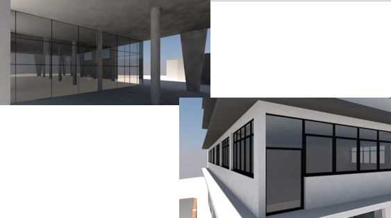

Estou tentando usa-lo como referencia para o projeto da faculdade, porém estou com dificuldade de fazer as fachadas de vidro.
Peço desculpas pela qualidade do trabalho. Sou bem amador ainda.
Tentei usar Parede cortina, mas não achei um jeito de organizar os modulos de maneira adequada, bem como não achei um jeito de inserir um modulo de porta no meio.
A outra alternativa que encontrei foi modificar as janelas, porém dai eu acho que tenho que inserir uma parede antes, correto? *ou consigo colocar Portas e janelas sem ter parede antes? (Usei como exemplo uma parede onde eu ja tinha posto outras esquadrias só pra exemplificar).

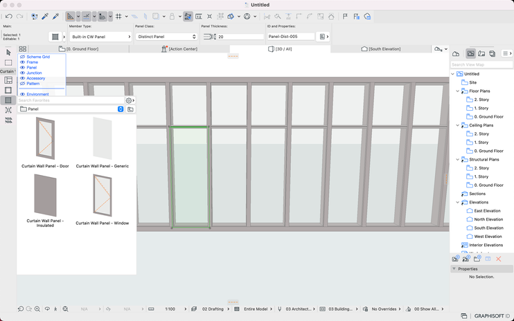

Para criar uma porta, basta trocar o tipo de painel. Na vista 3D, seleciona a parede cortina e clica em "Editar":
No botão do painel, clica na setinha pra abrir as opções de painel. Uma delas é a porta. Resultado:

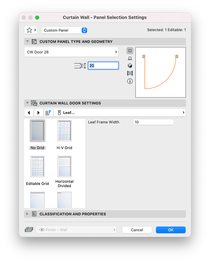

Você pode também alterar os detalhes da porta abrindo o painel de configurações dela:
