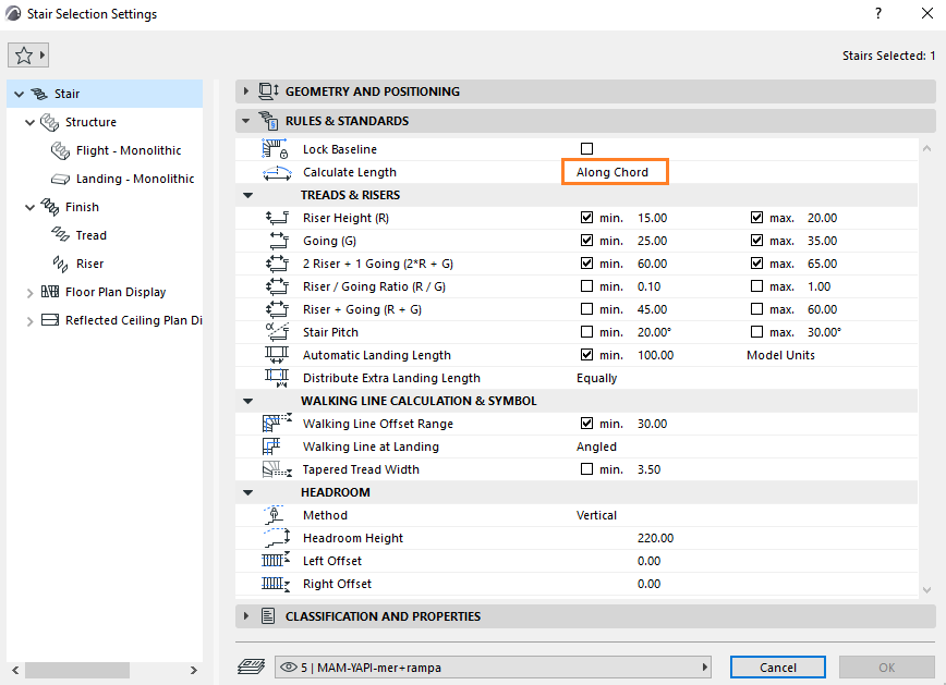

Novo Método de Cálculo ao Longo da Corda
O ajuste aos padrões locais é crucial durante o projeto. O controle “Calcular Comprimento” nas configurações da Escada inclui o novo método “ao Longo da Corda” para calcular o comprimento do segmento da escada. Isso cumpre o padrão local para medição de segmento reto.
Nas versões anteriores do Archicad, o comprimento da linha de caminhada era calculado com o método "ao Longo do Arco", que mede o comprimento do arco. Com este método, você pode colocar degraus de escada ao longo da linha de caminhada de forma que a profundidade do degrau seja medida ao longo de uma linha reta.
Método "ao Longo do Arco" anterior permanece inalterado.

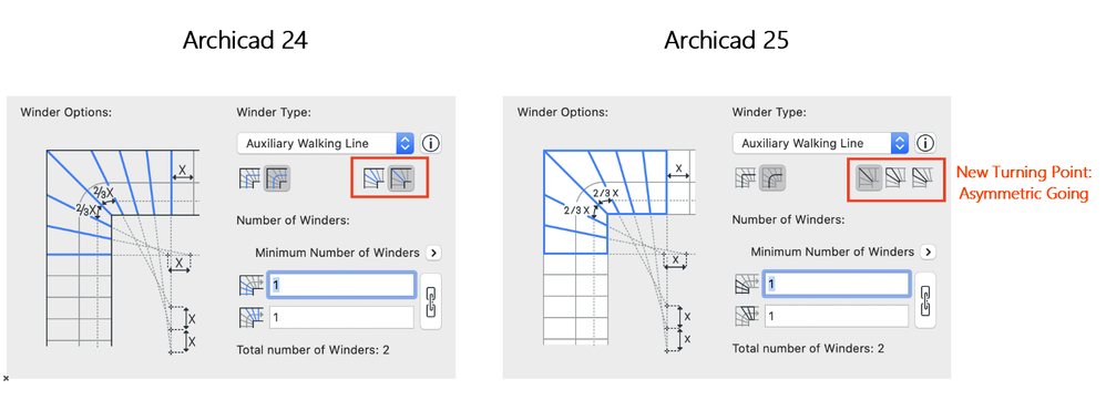

Nova Combinação Simétrica de Pisos para Todos os Tipos de Viradas
Cada uma das quatro mudanças na virada, Ponto Único, Dois Pontos, Linha de Subida Auxiliar, Linhas Principais, são compatíveis com duas opções de simetria de ponto de giro que são "Espelho" e "Piso Simétrico". Agora o Archicad 25 oferece a terceira opção, "Piso Assimétrico".
Não há restrições geométricas na colocação do piso ao longo da linha de caminhada com direção assimétrica.

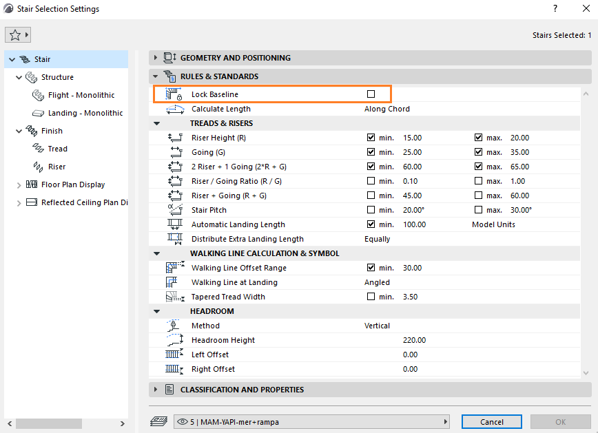

Desbloqueie a Linha Base para Mais Flexibibiliade no Design da Escada
O projeto da escada está vinculado ao seu conceito e a muitos outros parâmetros. Os patamares da escada podem aumentar ou diminuir automaticamente conforme necessário durante a colocação ou edição da escada. Para habilitar isso, desmarque “Proteger Linha de Base” nas configurações da escada.
Se você desbloquear a linha de base, os patamares entre as viradas são selecionadas e desbloqueadas automaticamente. Essa flexibilidade extra ajuda a evitar configurações geométricas impossíveis, mas ainda coloca escadas incomuns sem a necessidade de cálculos.
Este recurso está atualmente disponível com o método de cálculo "ao Longo da Corda".
