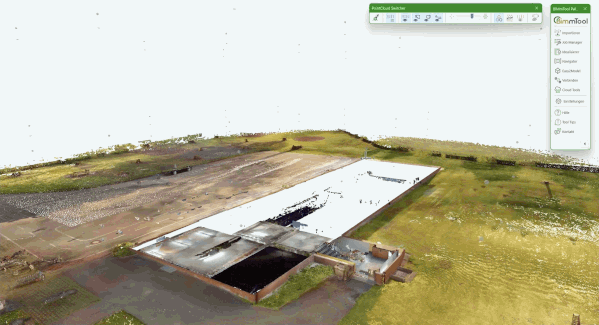

O BIMmTool é um complemento do Archicad projetado especificamente para importar, analisar, modelar, controlar e arquivar nuvens de ponto, suportando totalmente os fluxos de trabalho Scan2BIM. Essa ferramenta é perfeitamente integrada ao ambiente Archicad para facilitar todos os fluxos de trabalho que envolvem nuvens de ponto, permitindo a criação conveniente e eficiente de modelos BIM diretamente a partir de seus dados de varredura a laser, sem a necessidade de aplicativos de terceiros.
Com o BIMmTool, você pode:
  • Importar um número ilimitado de posições de escaneamento únicas a partir de nuvens de pontos estruturadas.
  • Importar nuvens de pontos grandes e não estruturadas (E57 e LAZ), com o tamanho de arquivo máximo limitado apenas pela RAM disponível.
  • Reduzir a resolução, divida e organize nuvens de pontos.

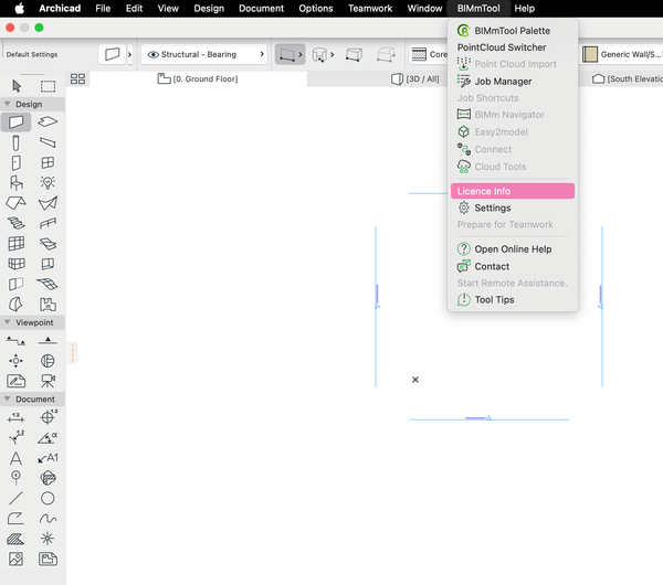

Obter uma Licença Lite ou de Avaliação:
  1. Registre-se na loja on-line usando seu e-mail;
  2. Seleccionar o tipo de licença (Lite ou Avaliação);
  3. Você deve receber um e-mail com o link para se registrar no 10Duke (Sistema de Licenças);
  4. Inicie o Archicad e o BIMmTool;
  5. No menu suspenso do BIMmTool, vá para "Informações da Licença" e faça o login com sua conta 10Duke;
  6. Abra a guia "Licenças" e selecione a licença que você obteve/comprou anteriormente;
  7. Clique em "Ativar Licença".
Compra de uma Licença:
  1. Cadastre-se na loja online;
  2. Selecione o tipo de licença;
  3. Preencha o formulário de pedido com o endereço de cobrança completo e as informações da empresa;
  4. Após a confirmação do pagamento, você receberá um e-mail para se registrar no 10Duke;
  5. Inicie o Archicad e o BIMmTool;
  6. No menu suspenso do BIMmTool, vá para "Informações da Licença" e faça login com sua conta do 10Duke;
  1. vá para a guia "Licenças" e selecione a licença que você comprou anteriormente;
  2. clique em "Ativar Licença".

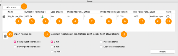

Funções de importação
  1. Janela do navegador para selecionar dados de escaneamento;
  2. Nome do escaneamento;
  3. Número de pontos de escaneamento na captura (incluindo os inválidos);
  4. Tipo de escaneamento, estruturado/não estruturada;
  5. Seleção de pré-visualização;
  6. Divisão por Pisos sim/não;
  7. Afastamento do nível de divisão em relação às alturas do Piso;
  8. Dividir a nuvens de pontos em blocos sim/não;
  9. Comprimento da aresta dos blocos;
  10. Número mínimo de pontos por bloco;
  11. Seleção de Vegetais para armazenar os escaneamentos;
  12. Estado: não calculado / em cálculo / calculado / modificação em cálculo;
  13. Tipo de posicionamento para importação;
  14. Definições do usuário para a resolução máxima (disponível apenas para usuários da licença Pro);
  15. Definido Pela Colocação de objetos de nuvem de pontos: colocação por pavimento, elementos de bloqueio.

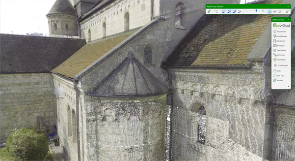

PointCloud Switcher
O PointCloud Switcher é uma ferramenta que abre em uma janela separada e surge automaticamente quando você ativa o BIMmTool. Para acessar o PointCloud Switcher, basta ir para a guia BIMmTool e selecioná-lo a partir das opções.
O Point Cloud Switcher permite gerenciar nuvens de pontos de forma eficiente, selecionando escaneamentos individualmente, por pavimento ou por grupos. O recurso "usar escaneamentos ativos" simplifica o processo, incluindo apenas as nuvens de ponto ativadas para modelagem.
É possível ativar ou desativar nuvens de pontos em todas as Vistas ou especificamente em plantas, cortes e janelas 3D. As nuvens de ponto permanecem visíveis até que sejam desativadas nas Opções de Visualização do Modelo.
Principais características
  • Escolha e ative escaneamentos individualmente ou coletivamente em diferentes Vistas;
  • Ajuste a resolução do escaneamento (baixa a muito alta para usuários Pro);
  • Visualize diferentes nuvens de pontos: original, análise delta ou comparações de modelo;
  • Revele pontos ocultos anteriormente encobertos pela caixa de corte.

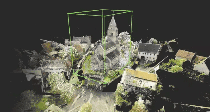

5. Caixa de recorte de nuvens de ponto
Esse recurso permite isolar e manipular áreas específicas da nuvem de pontos. Você pode:
  • Remova partes irrelevantes da digitalização (por exemplo, desordem, mobiliário);
  • Use a caixa de recorte para isolar detalhes específicos, como portas, janelas ou elementos históricos.

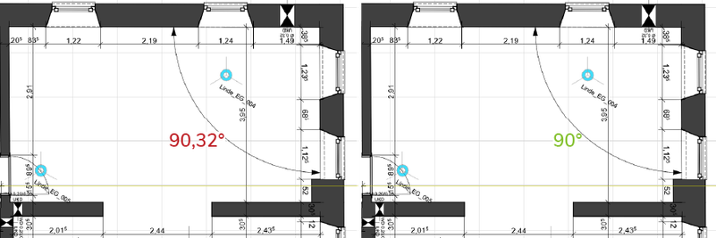

A paleta BIMmTool evoluiu para a paleta  Easy2Model, agora simplificada para se concentrar nas principais funções necessárias para a modelagem a partir do BIMmNavigator. Uma atualização notável é a função "Captura 3D" , que agora apresenta um novo ícone "2D/3D" , permitindo que as funções do Easy2Model sejam utilizadas de forma perfeita nas Vistas de planta e da janela 3D.
Vínculo ortogonal: Substituindo o antigo "Ajuste de Ângulo", este novo recurso permite modelagem ortogonal precisa, garantindo o alinhamento com a nuvem de pontos, sem ultrapassar uma desviante definida. Ele centraliza os componentes e respeita a orientação da planilha.
