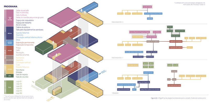

Para estudos de viabilidade, volumétricos e preliminares, o uso da ferramenta Zona pode ser ideal. Um exemplo é o TCC de Arquitetura e Urbanismo de Denise Moreira, formada na Universidade Federal do Ceará - UFC, chamado "Do outro lado da rua: o regional e o contemporâneo em uma proposta para a educação sobralense".
O uso de Zonas auxilia tanto na setorização em planta e em quantitativos, para visualizarmos a metragem quadrada utilizada, como em 3D para entendermos os efeitos da volumetria. Entretanto, em 3D precisamos fazer um pequeno ajuste para conseguir visualizar, e é isso que vamos abordar neste artigo.

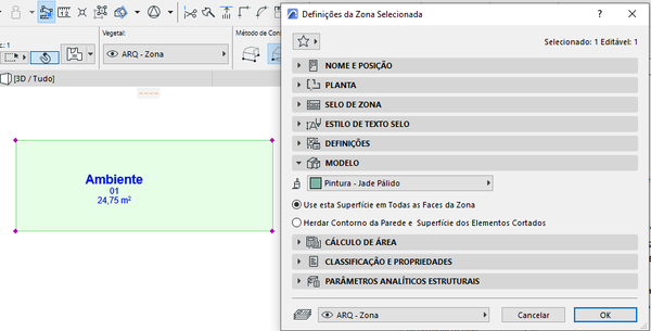

Primeiro, vamos modelar a Zona e dentro da janela de definições vamos acessar a guia "Modelo" para escolher a Superfície em 3D.

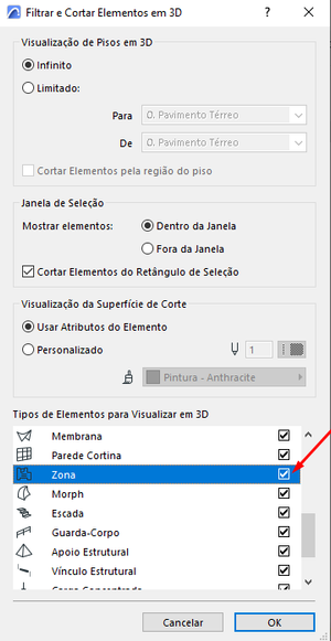

Em 3D, vamos precisar acessar a janela de "Filtro e Corte de Elementos 3D" a partir do comando Ctrl ou Comand + Alt + A. Nela, é possível acessar também a partir do menu Visualização > Elementos na Vista 3D > Filtro e Corte de Elementos 3D ou no botão da Barra de Ferramentas de Visualização 3D para abrir esta caixa de diálogo.
Nesta janela, podemos habilitar a visualização em 3D das Zonas.

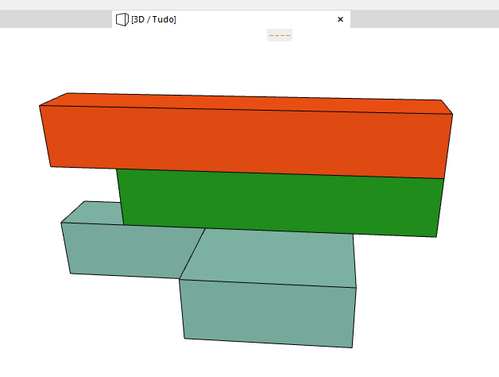

A partir desta definição, podemos visualizar todas as Zonas com cores variadas.
É importante lembrar que para outras etapas de modelagem, manter a Zona habilitada em 3D pode atrapalhar a modelagem.
O uso de perspectiva axonométrica também ajuda a chegar em representações semelhantes a do estudo de caso. Basta explorar a representação gráfica nos Leiautes!
