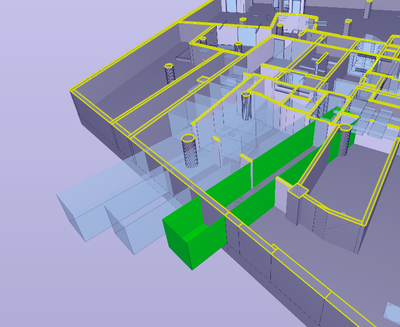

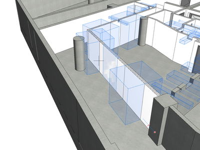

Hallo Experten,
gibt es Jemand hier der mir helfen kann, beim ifc export von Öffnungen. Ich habe das Problem, das die Öffnungskörper im ifc random riesig lang werden, und ich finde keine Möglichkeit das zu steuern. 

Bei dem Öffnungstool kannst Du die Option für die Begrenzung "Begrenzung an beiden Seiten" wählen.
Blöd ist das Du die Länge dann immer korrigieren musst.

Hast Du Dir die Schneidekörper schon mal in AC eingeblendet? Schau mal unter dem Menü "Ansicht" > "Bildschirmdarstellungsoptionen" > "Öffnungen;Schneidekörper".
Was Du sehen wirst könnte könnte Dich verwirren ;).

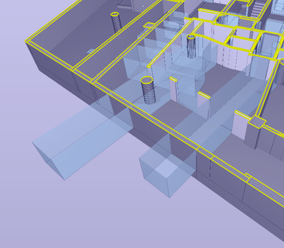

Also die Begrenzung die angezeigt wird, ist der übliche Meter auf beiden Seiten (auch wenn ich nicht kapiere warum dass so viel sein muss)
Mit dem händischen Begrenzen funktioniert das, eine Notlösung, allerdings nicht dass was ich für ein BIM-Programm erwarte...
 Aber vielen Dank, so bekommt man es wenigstens hin 😊
