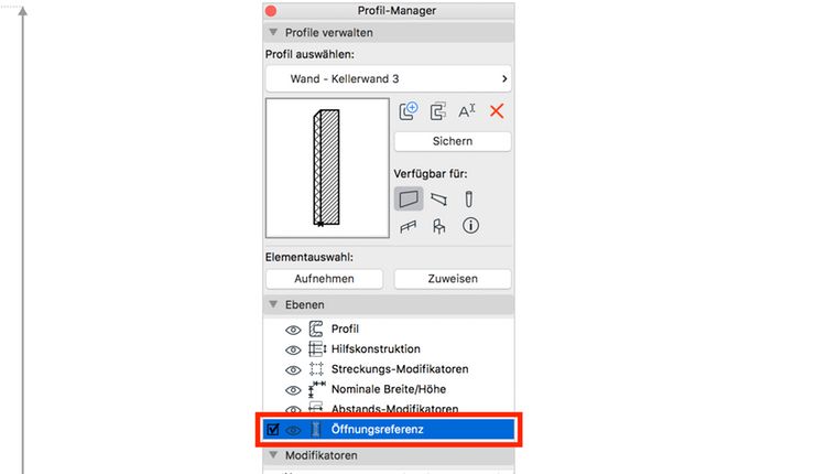

Wenn Sie mit dem Profil-Manager Wände erstellen, müssen Sie die Öffnungsreferenz festlegen, sofern später Fenster oder Türen eingesetzt werden sollen.
  • Die Öffnungsreferenz muss grundsätzlich an der linken Außenkante liegen.
  • Sie schalten die Öffnungsreferenz über die Checkbox ein.
  • Wenn Sie sie nicht sehen, schalten Sie sie einmal aus und wieder an.
  • Dann liegt die Öffnungsreferenz an der Außenseite.
Die Screenshots wurden in Archicad Version 22 erstellt
