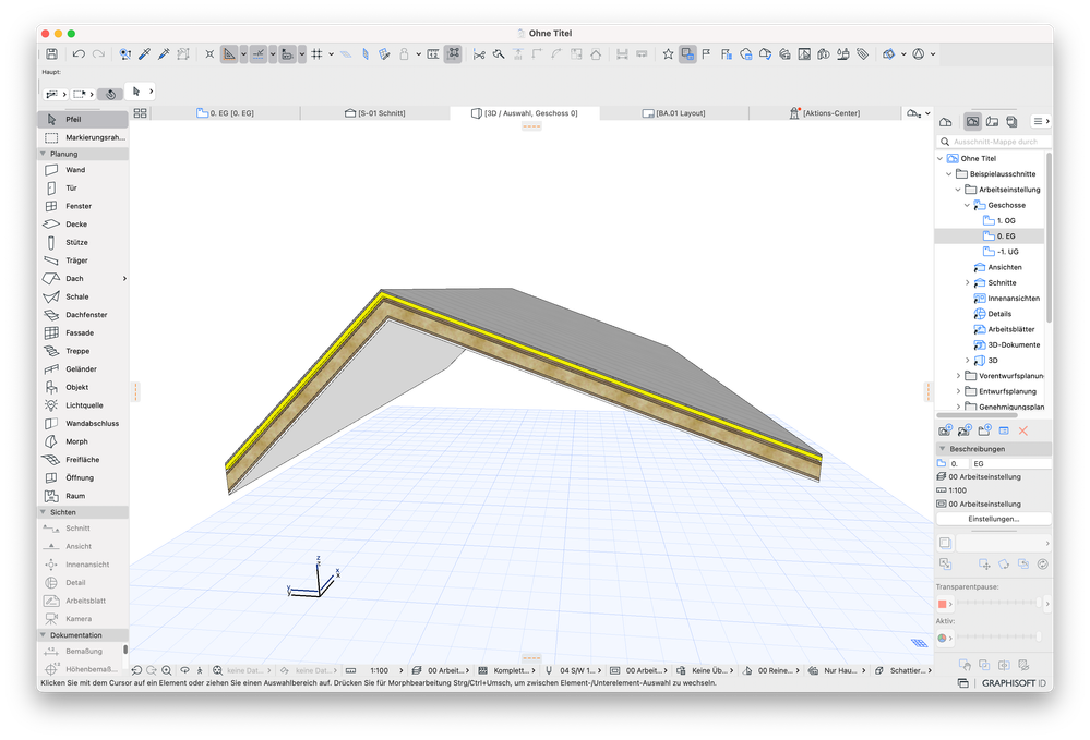

Für die Modellierung von Gauben auf Dachflächen, komplexen Dachformen oder Dachflächen mit unterschiedlicher Neigung, können Einzel-Dachflächen mit der Schere verbunden werden.

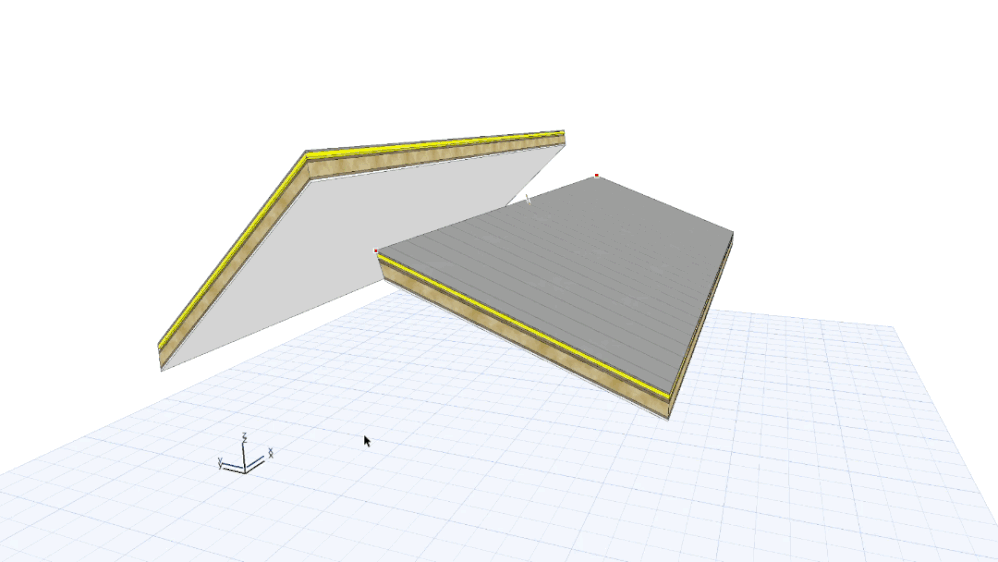

  • Auswahl einer Einzel-Dachfläche im 3D-Fenster.

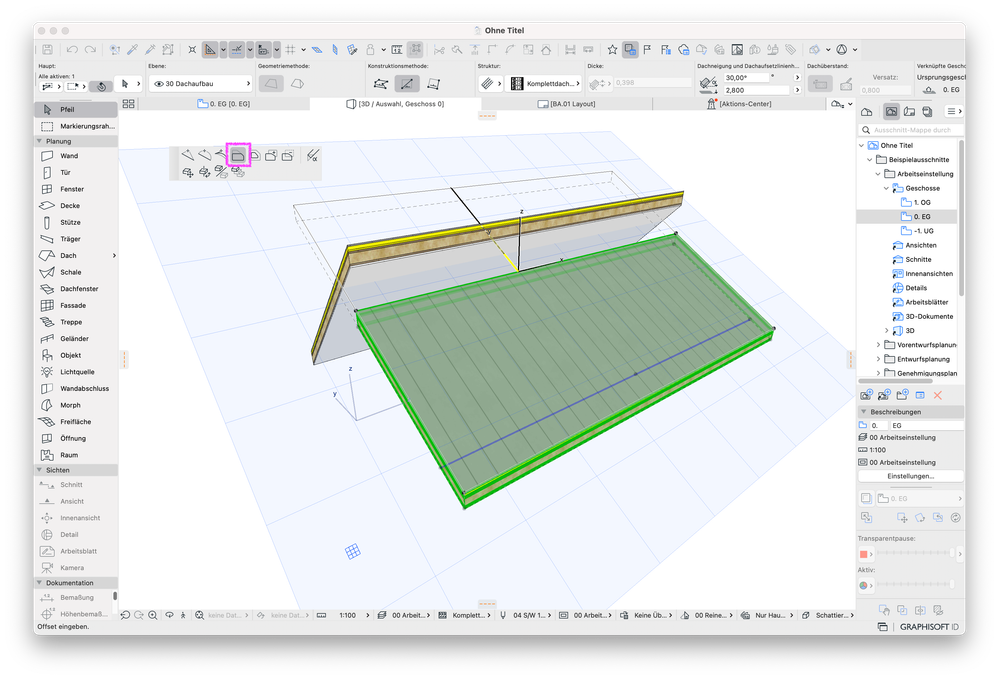

  • Die cmd-Taste für macOS bzw. strg-Taste für Windows gedrückt halten. Am Mauscursor erscheint nun ein Scheren-Symbol.
  • Mit gedrückter cmd-Taste bzw. strg-Taste auf die obere Dachkante der nicht augewählten Einzel-Dachfläche klicken.
  • Es wird anschließend entlang der ausgewählten Einzel-Dachfläche der Überhang entfernt.
  • Die cmd-Taste bzw. strg-Taste kann wieder losgelassen werden.
  • Wiederholen der obigen Schritte für die andere Einzeldach-Fläche.

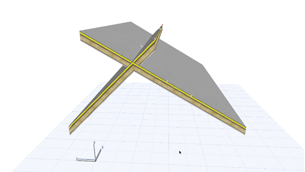

Die zu verschneidenen Dachflächen müssen sich nicht überlappen, um mit der Schere verschnitten zu werden.
Sollte die obere Dachkante durch andere Elemente verdeckt sein, kann in der Pet-Palette über Kante versetzen die Dachfläche länger oder kürzer gezogen werden, um die obere Dachkante besser auswählen zu können.

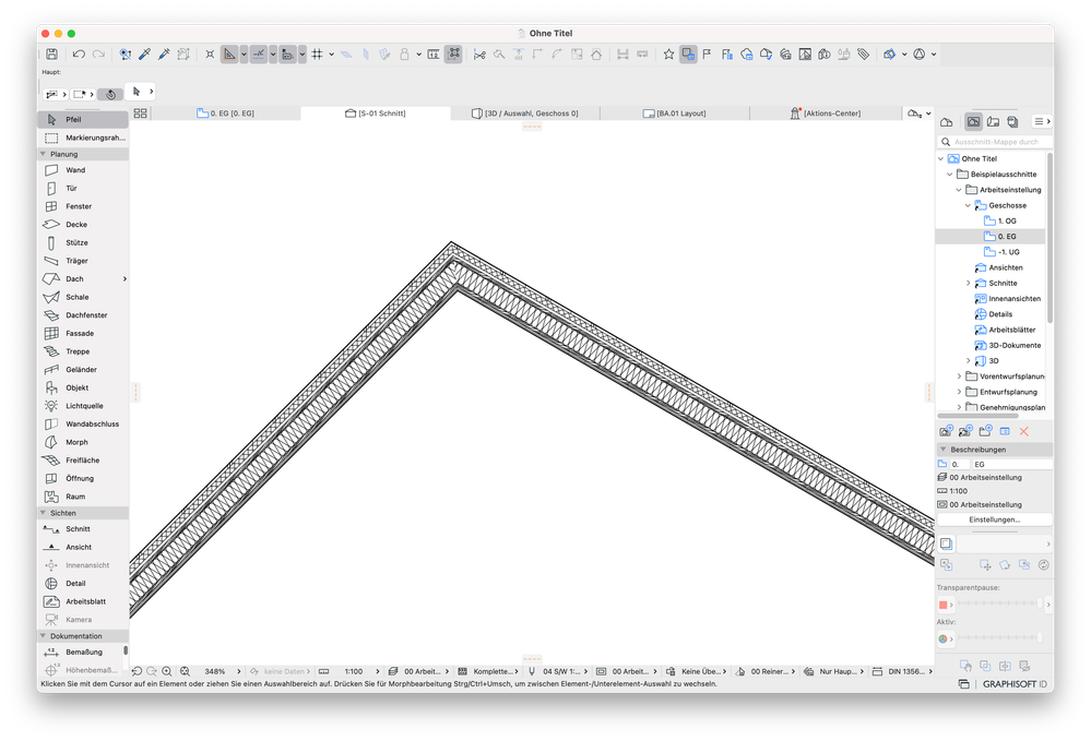

Die im 3D verschnittenen Einzel-Dachflächen werden auch im Schnitt und Grundriss mit der neuen Verschneidung dargestellt.

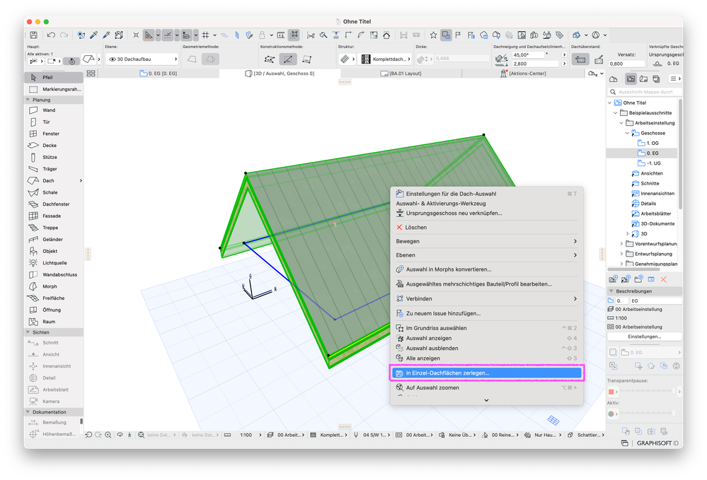

Die Schere kann nur auf Einzel-Dachflächen angewandt werden. Mulitdächer können in Einzel-Dachflächen umgewandelt werden, wenn diese ausgewählt sind, über einen Rechtsklick das Kontextmenü geöffnet und der Befehl In Einzel-Dachflächen zerlegen... ausgeführt wird. Einzel-Dachflächen können nicht mehr in Multidächer umgewandelt werden. Soll das Mulitdach zu einen späteren Zeitpunkt bearbeitet werden, sollte eine Kopie umgewandelt werden.
