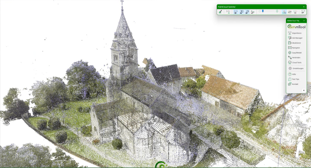

Das BIMmTool ist ein Archicad-Add-on, das speziell für das Importieren, Analysieren, Modellieren, Kontrollieren und Archivieren von Punktwolken entwickelt wurde und Scan2BIM-Workflows vollständig unterstützt. Dieses Tool ist nahtlos in die Archicad-Umgebung integriert, um alle Arbeitsabläufe mit Punktwolken zu vereinfachen und die bequeme und effiziente Erstellung von BIM-Modellen direkt aus Ihren Laserscandaten zu ermöglichen. Anwendungen von Drittanbietern sind nicht weiter erforderlich.
Mit dem BIMmTool können Sie:
eine unbegrenzte Anzahl von einzelnen Scanpositionen aus strukturierten Punktwolken importieren
Große unstrukturierte Punktwolken (E57 und LAZ) importieren, wobei die maximale Dateigröße nur durch den verfügbaren Arbeitsspeicher begrenzt ist.
Punktwolken verkleinern, aufteilen und organisieren
Ab Archicad 28 ist das BIMmTool Lite in Ihrem SSA-, Abonnement- oder Forward-Vertrag enthalten. Es bietet grundlegende Funktionen wie das Importieren, Organisieren und Anzeigen von Punktwolken in verschiedenen Auflösungen sowie das Betrachten im Panoramamodus.
Es ist jedoch wichtig zu beachten, dass das BIMmTool weder die Leistung von Archicad bei der Arbeit mit Punktwolken verbessert, noch die maximale Anzahl von Punkten in einer einzelnen Punktwolke erhöht, die in einer Archicad-Ansicht angezeigt werden kann.

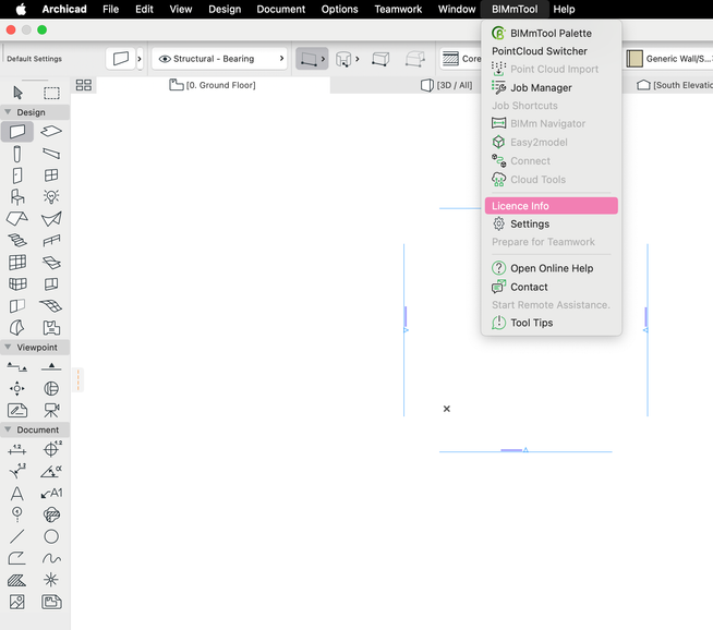

Starten Sie Archicad und BIMmTool
Gehen Sie im BIMmTool-Dropdown-Menü zu Lizenzinformationen und melden Sie sich mit Ihrem BIMm Solutions-Konto an
Öffnen Sie die Registerkarte Lizenzen und wählen Sie Ihre Lizenz aus. Klicken Sie auf Lizenz aktivieren.
Die Verwaltung der Lizenzadministratoren, Benutzer und Lizenzen ist unter Lizenzinformationen im Reiter Firma Verwalten. In den auf der Registerkarte Zusätzliche Aktionen können Sie Lizenzen migrieren, eine kostenlose Testversion erhalten, die Vollversion kaufen und die Hardware-ID für eine langfristige Offline-Lizenz abrufen. Die BIMmTool-Version (z.B. „28, Release 01, Beta B03“) wird unten rechts angezeigt, was für den technischen Support wichtig ist.

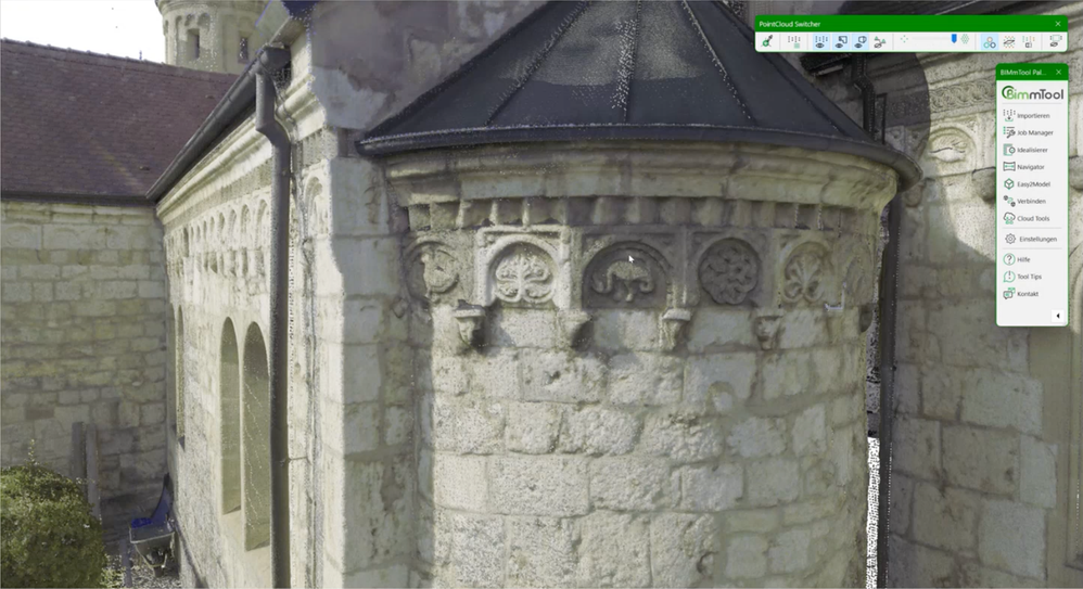

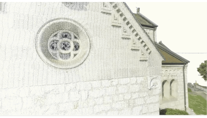

Beim Importieren von Punktwolkendaten bestimmt die Auflösungseinstellung, wie detailliert der Scan sein wird, wobei kleinere Abstände zwischen den Punkten eine höhere Auflösung und mehr Details bieten. Eine höhere Auflösung bedeutet auch eine größere Dateigröße. Wenn Sie die Auflösung der Punktwolke auf 2,5 oder 10 Millimeter reduzieren, kann die Dateigröße deutlich verringert werden. Bei unstrukturierten Punktwolken ist diese Größenreduzierung jedoch weniger spürbar, da mobile Scanner bereits Daten mit weniger Punkten erfassen.
Die Auflösungen können je nach Entfernung und Detailbedarf angepasst werden. Optionen für die maximale Auflösung (2 mm, 5 mm, 10 mm) sind nur für Pro-Lizenzen verfügbar. Niedrigere Auflösungen (25 mm, 100 mm, 250 mm) erfassen allgemeine Formen und eignen sich besser für große Flächen oder weniger detaillierte Scans.
Im 3D-Fenster wird die Auflösung der Punktwolken in Abhängigkeit von der Entfernung zur Kamera angezeigt. Die Einstellungen im PointCloud Switcher oder in den Optionen der Modellansicht definieren die höchste Auflösung. Die Auflösung bezieht sich nicht auf die Genauigkeit der Punktwolke, sondern auf die Dichte der Punktwolke.
Resolution presets:
| Resolution | 2 mm | 5 mm | 10 mm |
| 2 mm | X bis zu 5 m | ||
| 5 mm | X bis zu 5 m | ||
| 10 mm | X bis zu 5 m | ||
| 25 mm | X bis zu 50 m | X bis zu 50 m | X bis zu 50 m |
| 100 mm | X bis zu 100 m | X bis zu 100 m | X bis zu 100 m |
| 250 mm | X bis zu 100 m | X bis zu 100 m | X bis zu 100 m |
PointCloud mit 10/5/2 (die höchste Auflösung) mm:
Eine Kombination aus 2/5/10 mm Scan-Auflösung:
Scanauflösung 25 mm (verfügbar für Lite-Lizenzen):
Scanauflösung niedrig 250 mm (verfügbar für Lite-Lizenzen):

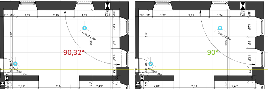

Orthogonal Snap: Diese neue Funktion, die das alte „Angle Snap“ ersetzt, ermöglicht eine präzise orthogonale Modellierung, die eine Ausrichtung an der Punktwolke gewährleistet, ohne eine bestimmte Abweichung zu überschreiten. Sie zentriert die Komponenten und respektiert die Ausrichtung des Arbeitsblatts.

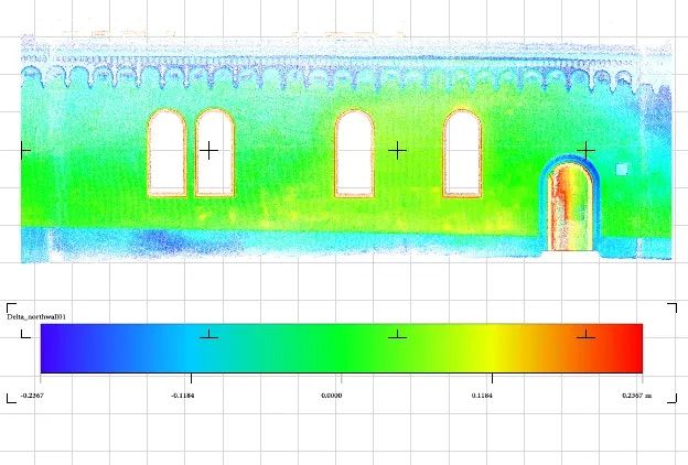

Delta-Analyse: Dieses Tool zeigt Abweichungen zwischen der Punktwolke und einer Referenzebene an und hilft bei der Beurteilung von Gebäudeverformungen, strukturellen Unregelmäßigkeiten und der Konstruktionsgenauigkeit. Es ist sehr nützlich für den Vergleich des aktuellen Zustands einer Baustelle mit dem geplanten Modell.
