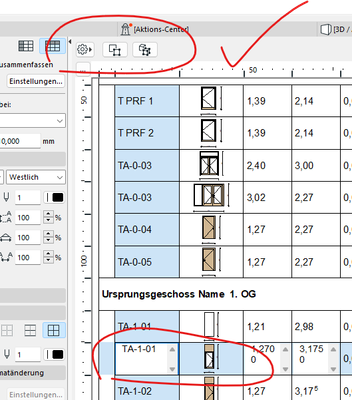

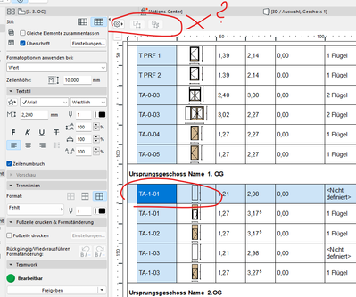

Some doors apears on the list that are empty and can not be chosen. Any idea why this might happen?
For example this is the door, shown correctly:
But then also some empty door with the same name apear, that don´t exist in the plan even:

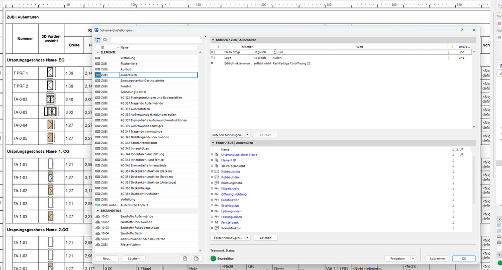

Here are the List Settings:
List settingsList settings
How can i get rid of these empty doors on the list?

da du gerade im dt. Teil des Forums unterwegs bist, hier die Antwort auf deutsch:
wenn für die Auswahl im Grundriss / 3D ein Element in der interaktiven Auswertung ausgegraut ist, dann kann es daran liegen, dass die Ebene der Wand, in der sich die Tür befindet, in der aktuellen Ebenenkombination ausgeblendet ist. Drück mal Strg+L und blende die entsprechende (oder alle) Ebene(n) ein.
Danach sollte die Tür wieder im Grundriss / 3D auswählbar sein.
faule deepL-Übersetzung:
If an element is grayed out for the selection in the floor plan / 3D in the interactive schedule, it may be because the layer of the wall in which the door is located is hidden in the current layer combination. Press Ctrl+L and show the corresponding (or all) layer(s).
The door should then be selectable again in the floor plan / 3D

Oh, ich wusste gar nicht, dass es ein separates Forum für Deutsche gibt!
Ach ja, es war eigentlich eine Leere Eröffnung, die ich nicht finden konnte!
Dankeschön!
