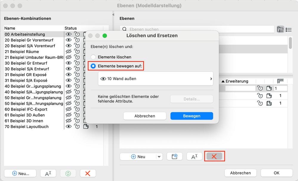

Wenn Sie Ihre Ebenen aufräumen möchten, müssen Sie eventuell auch Ebenen löschen. Archicad bietet Ihnen eine zusätzliche Option zum Übertragen der Elemente auf eine bestehende Ebene.
    • Wenn Sie die gewählte Ebene mit der ersten Option (Elemente löschen) einfach löschen, werden alle Elemente, die darauf liegen mit gelöscht.
    • Wenn Sie sich nicht sicher sind oder einfach "nur" aufräumen möchten, wählen Sie die zweite Option (Elemente bewegen auf), denn damit verschieben Sie die Elemente auf eine andere Ebene.
Hinweis: Bei Teamwork Projekten reservieren Sie erstmal das komplette Projekt, sonst können fehlende Ebenen bei den Elementen entstehen.
