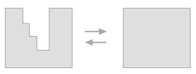

Die Pet-Palette bietet eine Option, mit der Sie die Formen schnell bearbeiten können, ohne die einzelnen Punkte bearbeiten zu müssen.

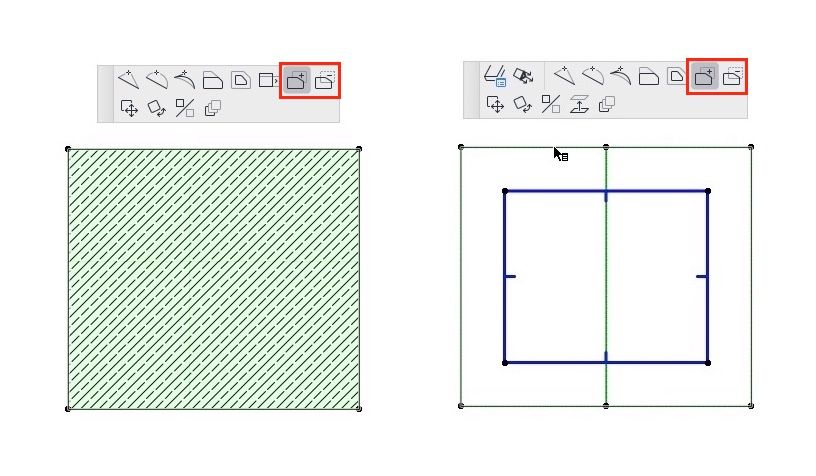

  1. Klicken Sie dazu auf die Außenkante eines Elementes (z.B. einer Decke) um die Pet-Palette zu öffnen. Wählen Sie hier den Befehl Zum Polygon hinzufügen
  2. Klicken Sie auf einen beliebigen Punkt im Element
  3. Dann ziehen Sie den Cursor über alle zu löschenden Punkte innerhalb des Elements auf einen anderen Punkt und klicken auf diesen.
Alle Punkte innerhalb des Elements wurden gelöscht.
Mit dieser Methode können auch Punkte hinzugefügt werden.

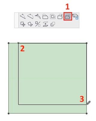

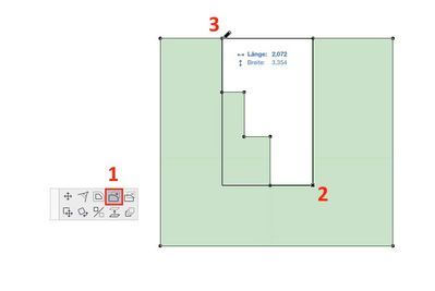

  1. Klicken Sie dazu auf die Außenkante eines Elementes (z.B. einer Decke) um die Pet-Palette zu öffnen. Wählen Sie hier den Befehl Vom Polygon abziehen
  2. Klicken Sie auf einen beliebigen Punkt auf dem Element.
  3. Ziehen Sie dann den Cursor auf einen anderen Punkt des Elements und klicken auf diesen.
Der Bereich zwischen den beiden Punkten wurde gelöscht.
Diese Methode funktioniert bei allen flächigen Elementen wie Decken, Schraffuren oder Dächern.
