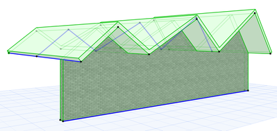

In Archicad haben Sie die Möglichkeit, Elemente mit Schalen zu trimmen. Hierbei muss die Extrusionsrichtung des Trimmkörpers beachtet werden. Wir zeigen Ihnen in diesem Beitrag, welche Optionen Sie beim Trimmen haben.
In unserem Beispiel soll die Wand mit der zickzack-förmigen Schale getrimmt werden.
  1. Aktivieren Sie dazu beide Elemente.
  2. Wählen Sie dann im Menü den Befehl Elemente mit Dach/Schale trimmen.
In der folgenden Meldung bestätigen Sie die aktuelle Auswahl und klicken auf Trimmen. Die Wand wird nun entsprechend den Einstellungen der Schale getrimmt.
In den Einstellungen der Schale können Sie unter Modell > Trimm-Körper aus den folgenden drei Optionen wählen:
Bearbeitbar (Alles außerhalb der Schale wird weggetrimmt)
Extrusion nach oben (Der obere Teil des Elements bleibt bestehen)
Extrusion nach unten (Der untere Teil des Elements bleibt bestehen)
