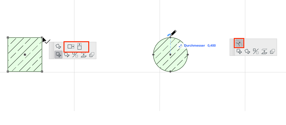

Seit Archicad 22 können Sie den Querschnitt der Stützen im Grundriss grafisch oder numerisch über die Pet Palette bestimmen.
  • Markieren Sie die Stütze im Grundriss
  • klicken Sie bei rechteckigen Stützen auf einen Eckpunkt
  • klicken Sie bei runden Stützen auf einen Punkt der Kreiskontur
  • im Anschluss erscheint Ihnen die entsprechende Funktion in der Pet Palette.
  • nun läßt sich das Element grafisch oder über den Tracker numerisch verändern
Die Screenshots wurden in Archicad Version 22 erstellt
