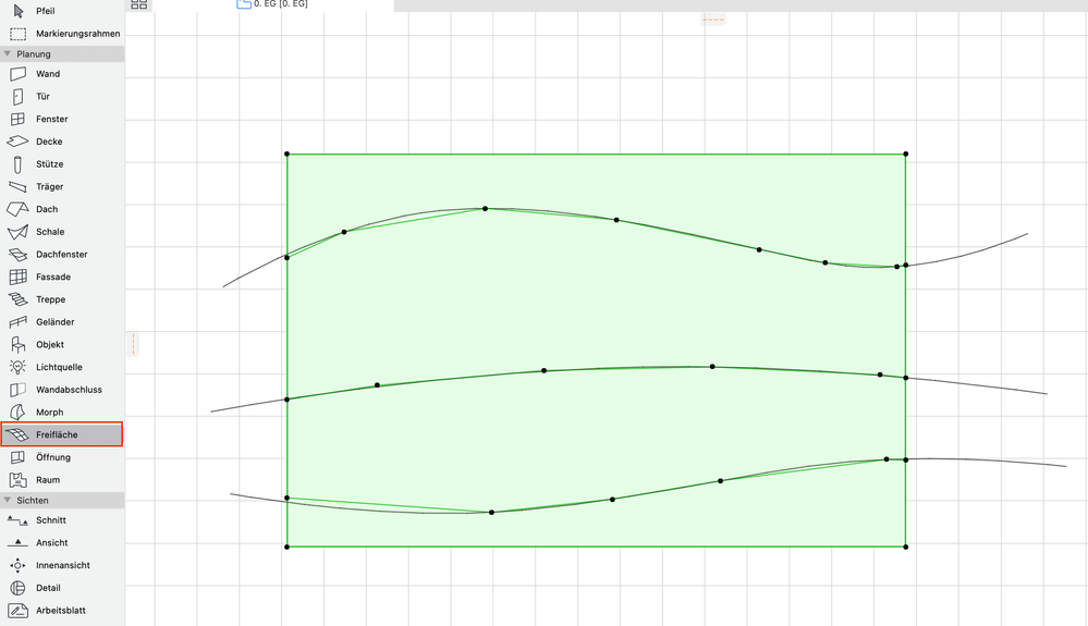

    • Dazu erstellen Sie eine Freifläche und zeichnen darüber die gewünschten Höhenlinien als Splines. Oder Sie verwenden die Höhenlinien aus der DWG bzw. PDF Datei.
    • Aktivieren Sie die Freifläche
    • Aktivieren Sie das Freiflächen-Werkzeug
    • Klicken Sie mit dem Zauberstab (Leertaste) nacheinander auf die Splines, sodass diese in der Freifläche aufgenommen werden

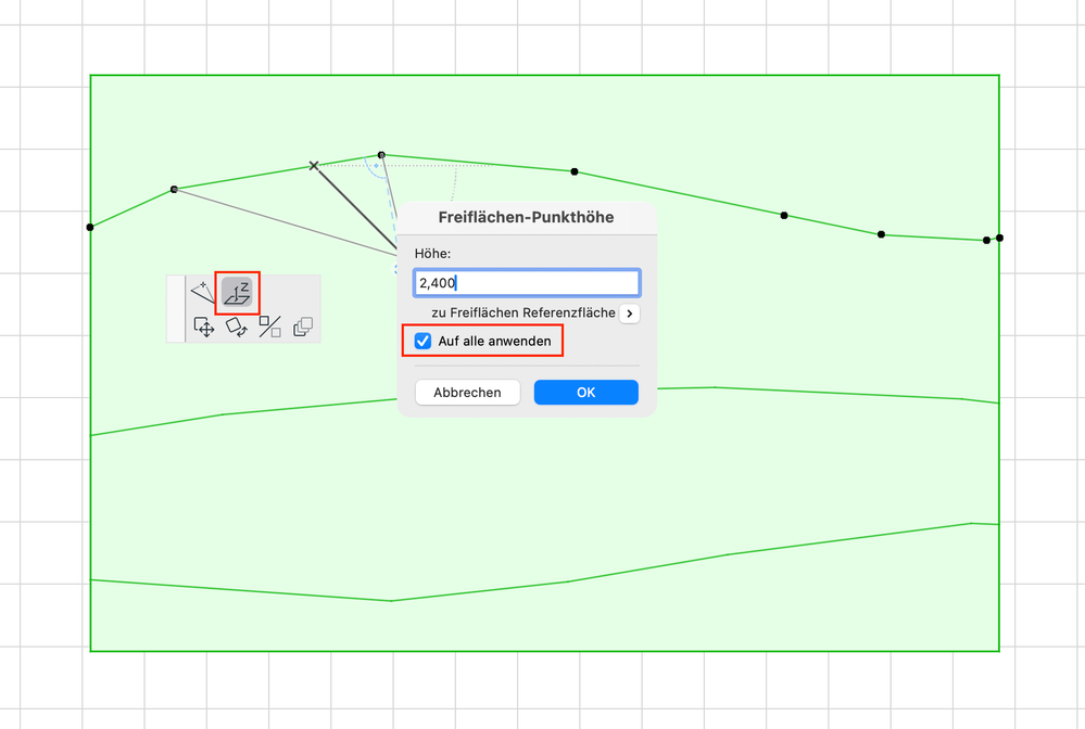

    • Löschen Sie Splines (oder blenden Sie diese aus).
    • Klicken Sie mit der Maus auf eine dieser zusätzlichen Linienpfade (nicht auf die Punkte)  - die Petpalette erscheint
    • Aktivieren Sie den Button für die Z-Höhe. Dort können Sie entweder einzelne Punkte anheben oder durch Aktvierung der Option Auf alle anwenden die Punkte des gesamten Pfads in der Höhe verschieben.
