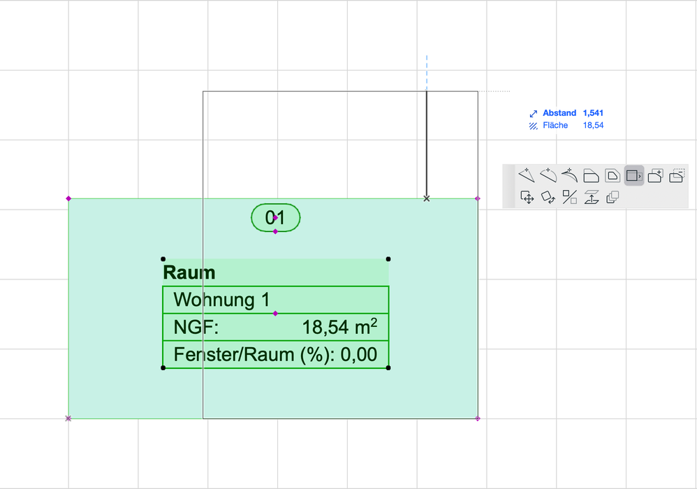

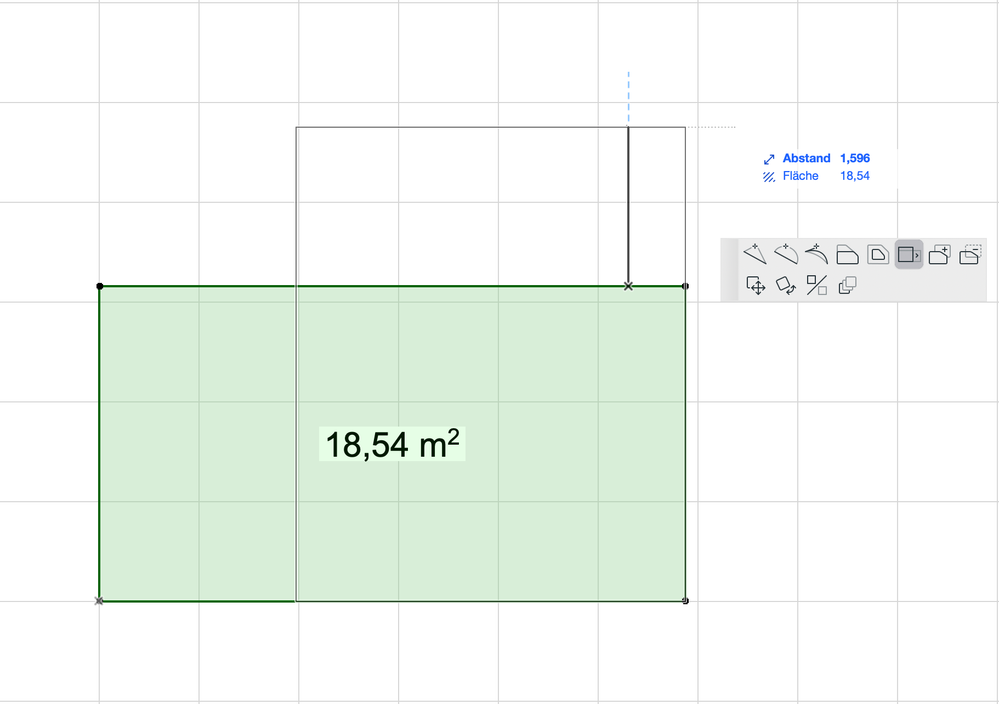

Konstante Fläche vom Raum..Konstante Fläche vom Raum.... oder mit der Schraffur... oder mit der Schraffur.
  • Aktivieren Sie dazu den Raum oder die Schraffur im Grundriss.
  • Klicken Sie auf eine Kante des Raumes oder der Schraffur.
  • Es erscheint die Pet-Palette, auf der Sie den Button für Kantenversatz - konstante Fläche aktivieren.
  • Jetzt können Sie die Form verändern und die Flächengröße bleibt gleich.
