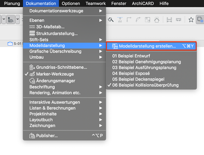

  • Rufen Sie die Modelldarstellung unter Dokumentation > Modelldarstellung > Modelldarstellung erstellen... oder mit einem Doppelklick auf das Icon in der Schnell Optionen Leiste auf.

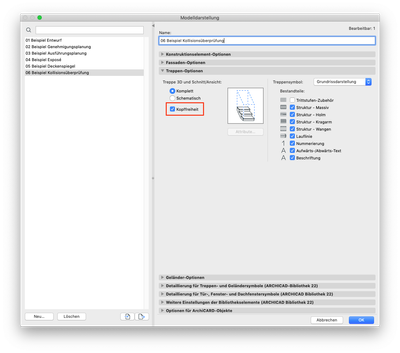

  • Setzen Sie unter Modelldarstellung > Treppen-Optionen das Häkchen Kopffreiheit.
  • Die in der Treppe hinterlegte Kopffreiheit wird nun dargestellt.

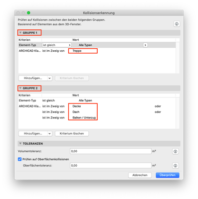

  • Öffnen Sie nun die Kollisionserkennung über Planung > Kollisionserkennung. Die Filterkriterien der Kollisionserkennung ähneln dem Suchen & Aktivieren.
  • Im Beispiel findet die Auswahl der zu überprüfenden Elemente anhand von Archicad Klassifizierungen statt.
  • Stellen Sie in den Kriterien unter Gruppe 1 die Suche nach Treppe ein.
  • Stellen Sie in den Kriterien von Gruppe 2 die Suche nach Decke, Dach, Unterzug o.Ä. ein.
  • Klicken Sie abschließend auf Überprüfen.

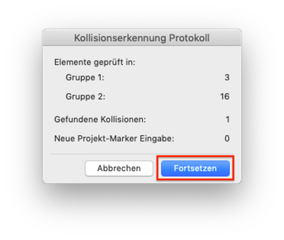

  • Das Kollisionserkennung Protokoll öffnet sich und informiert Sie über die geprüften Elemente und die gefundenen Kollisionen.
  • Schließen Sie das Protokoll über Fortsetzen.

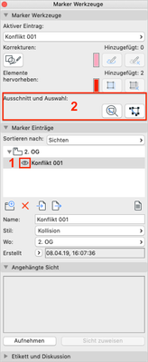

  • Das Marker Werkzeug öffnet sich automatisch und listet alle gefundenen Kollisionen einzeln auf.

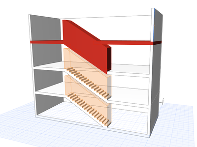

  • Öffnen Sie das 3D-Fenster zur besseren Übersicht.
  • Lassen Sie einen Konflikt über den Klick auf das Augensymbol (1.) anzeigen. Die betroffenen Elemente eines Konflikts werden nun rot dargestellt.
  • Unter Ausschnitt und Auswahl (2.) kann auf die Ausgewählten Elemente gezoomt oder die betreffenden Elemente ausgewählt werden.
Das Anzeigen der Konflikte im 3D-Fenster ermöglicht Ihnen einen besseren Überblick.
Mit der Kollisionserkennung lassen sich Probleme oder Modellierungsfehler frühzeitig erkennen und Sie können noch effektiver mit Archicad arbeiten.
