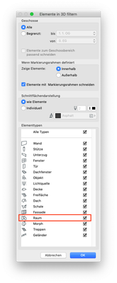

Als erstes sollten Sie sicherstellen, dass die Räume im 3D-Fenster dargestellt werden, da auftretende Kollisionen sonst nicht angezeigt werden können.
  • Öffnen Sie Elemente in 3D filtern und schneiden... unter Ansicht > Elemente in 3D > Elemente in 3D filtern und schneiden
  • Stellen Sie nun sicher, dass das Häkchen bei Raum gesetzt ist.
  • Schließen Sie Elemente in 3D filtern mit OK.

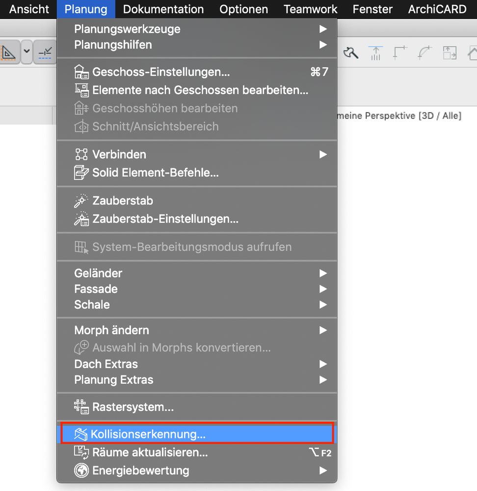

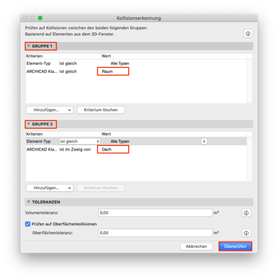

  • Öffnen Sie nun die Kollisionserkennung über Planung > Kollisionserkennung. Die Filterkriterien der Kollisionserkennung ähneln dem Suchen & Aktivieren.
  • Im Beispiel findet die Auswahl der zu überprüfenden Elemente anhand von Archicad Klassifizierungen statt.
  • Stellen Sie in den Kriterien unter Gruppe 1 die Suche nach Raum ein.
  • Stellen Sie in den Kriterien von Gruppe 2 z.B. die Suche nach Dach ein.
  • Klicken Sie auf abschließend auf Überprüfen.

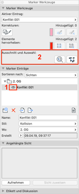

  • Das Marker Werkzeug öffnet sich automatisch und listet alle gefundenen Kollisionen einzeln auf.
  • Öffnen Sie das 3D-Fenster zur besseren Übersicht.
  • Lassen Sie einen Konflikt über den Klick auf das Augensymbol (1.) anzeigen. Die betroffenen Elemente eines Konflikts werden nun rot dargestellt.
  • Unter Ausschnitt und Auswahl (2.) kann auf die Ausgewählten Elemente gezoomt oder die betreffenden Elemente ausgewählt werden.

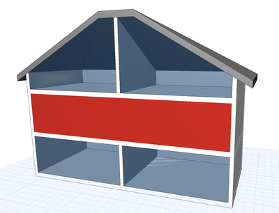

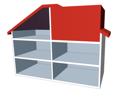

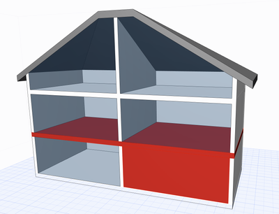

In den Beispielen wurden verschiedene Kollisionserkennungen durchgeführt:
  • Zwischen Raum und Dach.
  • Zwischen Raum und Decke.
  • Zwischen Raum und Raum.
