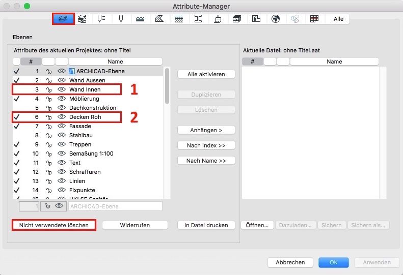

Nicht verwendete Ebenen löschen
Im Attribute-Manager können Sie nicht verwendete Ebenen löschen.
  1. Öffnen Sie dafür den Dialog über Optionen > Element-Attribute > Attribute-Manager.
  2. Wählen Sie das Ebenen-Icon (Das erste Icon in der oberen Leiste).
  3. Klicken Sie im unteren Menü auf Nicht verwendete löschen.
Welche Ebenen werden gelöscht?
Die Ebenen ohne „Häkchen“ werden entfernt. (1)
Die Ebenen mit „Häkchen“ bleiben bestehen. (2)
Hinweis: Einige Ebenen können nicht gelöscht werden.
-Die Archicad Ebene kann generell nicht gelöscht werden.
-Alle Ebenen, die als voreingestellte Ebene bei den jeweiligen Werkzeugen definiert sind, können nicht gelöscht werden.
Die Screenshots wurden in Archicad Version 21 erstellt
